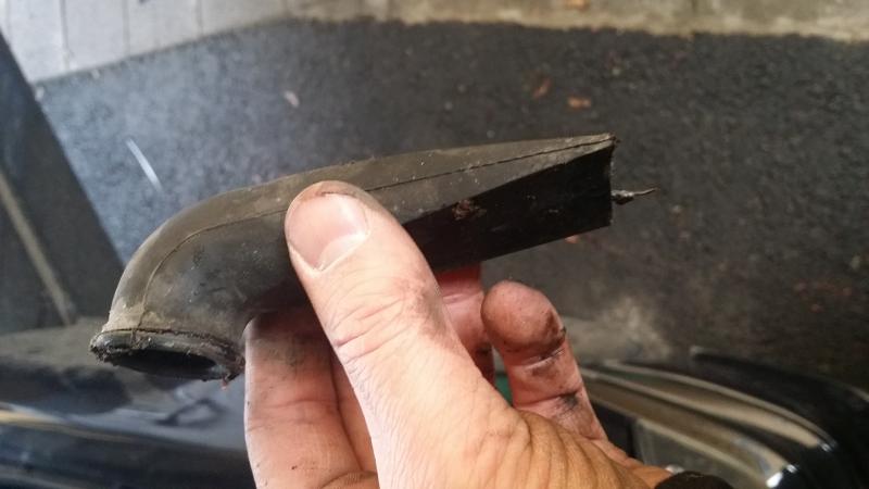

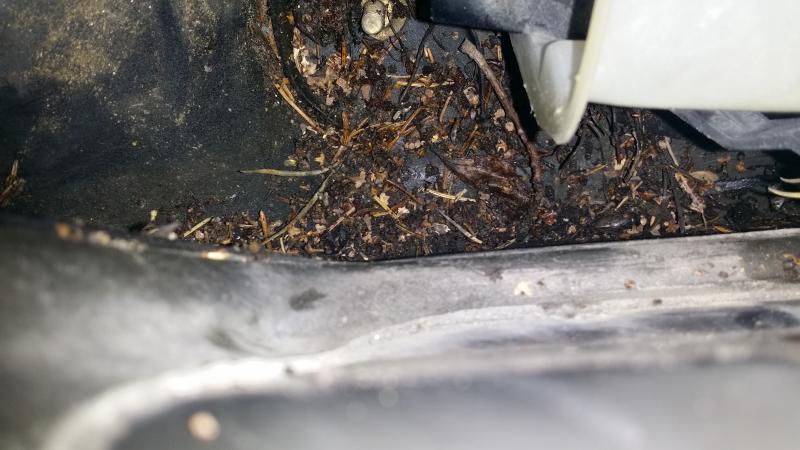

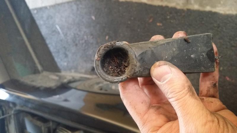

                      • Aslakki
                        • Mar 2008
                        • 359
                        • Kuusamo
                        #26
                        Tältä se näyttää kun vedenpoistoputki on tukossa Ja ryönät kaukalossa...
                        E39 525iA - 01, Toyota Avensis 2005 2.0d, Toyota Corolla 2007 1.6, Ex. E30 318i cabrio 3/1992, Ex.E39 530i M-Sport 11/2001, Ex.E39 525iA-01, Ex.E36 325i coupe 4/1994, Ex.Toyota Avensis 2006 2.0d, Ex.Nissan Primera 2.0i 1999, Ex. E39 530da touring 2/2000, Ex. Opel Vectra 2.0 -97, Ex. Toyota Corolla 1.6 -88
                        Se mikä ei tapa, se vit... ketuttaa
                        • jr66
                          • 16752
                          • Asikkala
                          #27
                          Juuri näin, tuosta alapäästä kun leikkaa pari senttiä pois niin ei mene uudestaan tukkoon.
