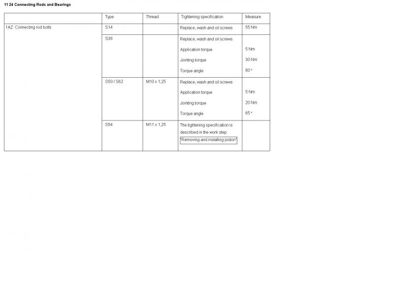

          Noniin kiertokangenlaakereiden vaihto menossa, vanhat aika selvästi vaihtokunnossa, 250tkm rullailtu.
          Mutta, mites toi uusien pulttien kiristys, TIS:ssä on ohjeet mutta siinä puhutaan Nm ja asteista?
            Mikäs siinä on epäselvää sitten?:think

                3.0L . Momenttiavain löytyy, eka vedetään tohon 20nm? ja sitten vielä käännetään 65astetta?
                • Tuiske
                  • 1442
                  • Lempäälä
                  #113
                  Kyllä, ja kierteet öljyttyinä.
