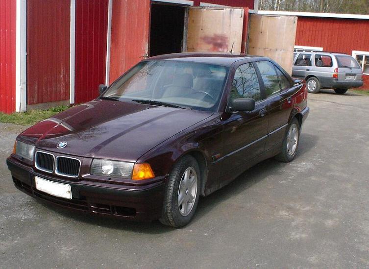

            Uusi kuva etusivulla, maali oli täysin samaa väriä. Lakka aiheutti hieman harmaita hiuksia mutta eiköhän se tästä korjaannu

                Lakka?
                Kyllä, akrylli maali ei tarvitsisi lakkaa mutta metallihohto värejä ei saa akryllina.
                Eli maalista ei tule kestävää/kiiltävää ilman lakkaa.
                Käytin vanhaa spray lakkaa ja alku oli ihan hyvä mutta kesken kaiken suutin alkoi räkimään ja muodostui pisaroita. Jouduin hiomaan lakan pois ja maalaamaan uudestaan.
                Lisään kuvia parin päivän sisällä.

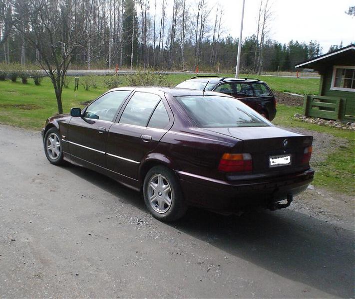

                      #25
                      Valmis, Kuskinpuolelta lakkasin koko sivun lukuunottamatta kuskinovea.
                      Jälki on täydellistä, ei valumia (ruiskulla laitettuna lakka oli mukavan jäykkää).
                      Opin: Ostan vaikka 400€ japsiauton työautoksi pariksi viikoksi mieluummin kuin teen pala palalta. Aina pesu ennen töiden aloittamista, vettä jää kuitenkin jonnekkin ku yrittää pohjamaaliakin pistää. Sekä hävettää ajella keskeneräisellä autolla.
