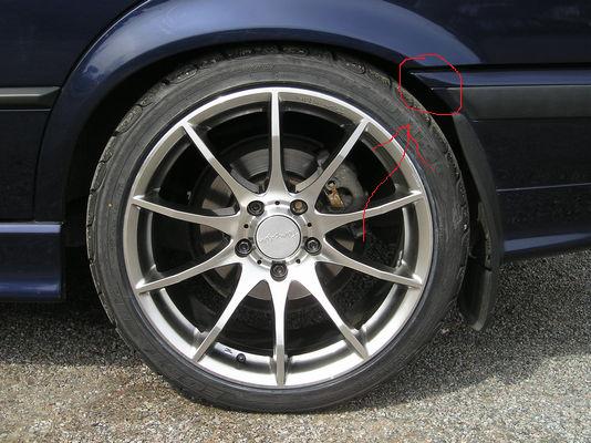

            Moron,
            Itte ostin 8.5x18" vanteet (et 35) ja 225/40 nakit keväällä omaan e36 328:n.
            Oli samaa ongelmaa kun sulla ja vein Parkanoon auton mankeloitavaksi,
            mutta loppupeleissä ei tarvinnut lähteä mankeloimaan. Ei ollut meinaan lokasuojat
            jotka ottivat kiinni minun tapauksessa. Ammattitaitoiset sedät huomasivat, että
            takapuskurin "tököt" ottaa renkaaseen ja siitä tuo ääni tulee. Ei kun vähän
            mattopuukkoa muoviselle puskurille ja enää ei rouhi.
            Sinuna tarkistaisin ainakin tuon ennenkuin lähdet mankeloimaan..

            • Bouma
              • May 2007
              • 3108
              #51
              Originally posted by terosa View Post
              Moron,
              Kiitos kun kerroit.Itse asun tosiaan tampereella kans ja ajattelin käydä siellä parkanossa maanantaina.Eli siis takapuskurin ne etukulmat(takalokarin alla) ne siis raapi? Otitko sieltä sisäpuolelta mattopuukolla.?

                Moro,
                Alla kuva joka selittää enemmän.. Eli tuolta sisäpuolelta hiukan näytti
                mattopuukkoa niin ei enää rouhi yhtään.

                    #54
                    Oikein sitten käsitin mitä tarkoitit.Täytyy kokeilla sillä mattopuukolla veistää vähän.Kiitos vielä.
