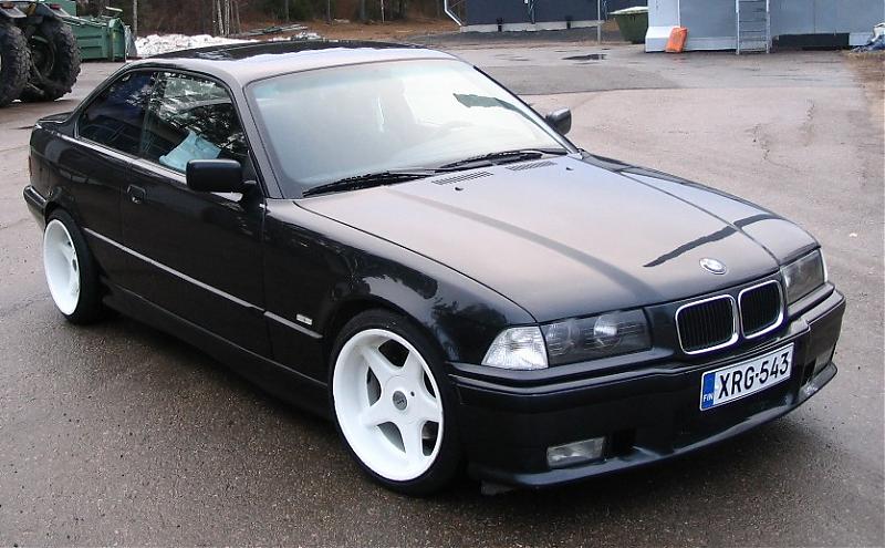

    Tossa 255/40/17 et19, ei meinannu oikee pyöriä
    Tossa taas 235/40 kumi samalla vanteella, ja se pyörii pikku pokkauksella ihan hyvin:

      Osaako kukaan sanoa kuvan perusteella, meneeköhän 245/35 kumi tuonne kaaren sisään vai laittaako 235/40? Vanne on 10x17 et20, kaaria entisen omistajan mukaan levitetty mutta en tiedä paljonko ja kantit on käännetty sisään.
      Pitäs kesärenkaat laittaa tilaukseen mut ku ei tiedä kummat tuonne taakse ostais
            Laita suoraan ne 235/40 kumit, ni ei raapiminen vituta.
            Pari postausta ylempänä et19 ja 235/40 kumi.
              Miten minusta tuntuu että 245/35 on matalempi rengas kuin 235/40. Tämän takia mahtuu paremmin myös pyörimään ja näyttää paremmalta. Leveysero on niin pieni ettei vaikuta suuremmin.
                onko kaaria pokattu/levitetty miten paljon? siis mitä tuo "pikku pokkaus" käytännössä tarkoittaa?
                  joo kyllä taidan laittaa nuo 235/40 tilaukseen
                          eroaako cäbin kaaret sedanin/coupen/touringin kaarista leveydeltään?
                          Eli kantit taitettu sisään, ei mitään sumolevitystä.
                          Noista kaarien eroista ei mitään hajua.

                            #28
                            Tässä ex-bemarissani oli 8.5x17 et13 ja 10x17 et20 ja kumit 215/40 ja 245/35. Tiputettu ~40mm. Kaaria takaa pokattu reilusti, edessä vakiot. Ei raapinut, mutta eipä tuo nyt mikään matala ollutkaan...
                                kyllä näin on...
                                mukavuuden kannalta 215/45 ja 235/40 on tosin parempi yhdistelmä. jos tollasilla vanteilla enää mukavudesta voi puhua mitään
