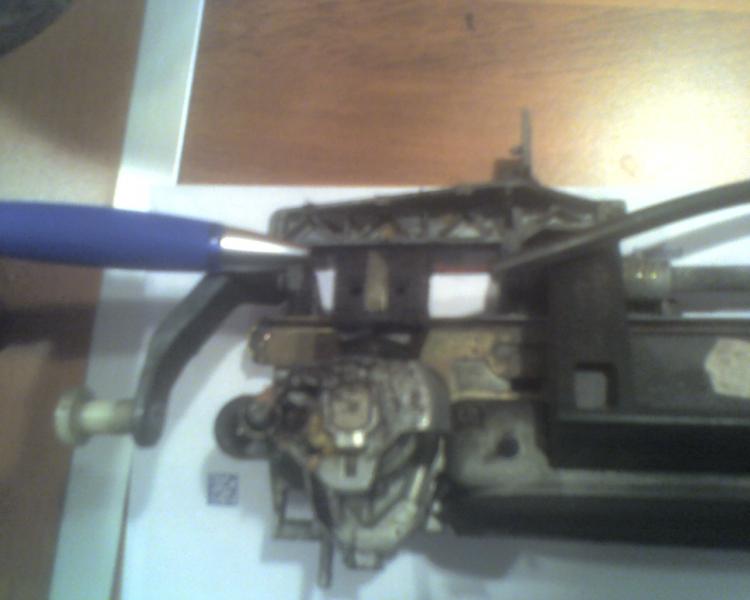

                  tarkotan sitä mikä on lukossa siin ovi kahvan sisäpuolella...nappaanpa kuvan siitä, kas tos kynän osittama Click image for larger version
ID:	4815722 voisiko tää vikoa?!?tai voihan se mut en sit tiedä että näinkö

                    Joo tota mä ajattelinkin että tarkoitit mut en ollut varma Joo se kyllä naksahtaa mut miten saisin tietää et se on kakkana...? onko sille mitn tehtävissä vai pitääkö ostaa uusix:think ja mistä sais? Mut mut silti... Paitsi että mun autossa on vaan kuskin ovessa tollanen mikrokytkin. Pitäsiköhän sen lukossa olevan metalli levyn koskea siihen miten paljon... vai mitä ihmettä Kiitos kun kysyit ja hyvästä kuvasta=)

                      ei se naksahdus mikrokytkimissä mitään kerro se pitäis liittimestä kattoo yleis mittaril et toimiiko...eiköhän se oo viisain ostaa jos se on rikki nii uus ku ei tollaiset oikein maksa ees mitään,tai sit ihan liikaa vittumainen se on kyllä vaihtaa...

                        Totta. Täytyypä jaksaa repiä se irti... ja katsoa että tuleeko virtaa ja toimiiko ees. Joo se tais olla ainakin bmw:n mukaa niin että joutuu koko sarjan ostamaan uusix=( mut täytyypä toivoa että löytyis vaan se kuljettajanpuoleinen kytkin jostain halvalla. Joo oon sitä hiplaillukkin ku se on ollut paikoillaan... ja tiedän että se on ihan kyrpä homma vaihtaa se.

                          No niin nyt tuli vaihdettua se mikrokytkin mut tulos +-0. Entinenkin toimi mut vaihdoin silti. Tarkistin takakontin lukon moottorinkin toiminnan yleis mittarilla ja tulos oli... että keskuslukituksen kax johtoa toimii eli paksut johdot SININEN JA VALKONEN=se toinen pistoke. Sit on se toinen pistoke mihin menee 3 johtoa mut mikään niistä ei toimi tai no ei ainakaan tuu virtaa... Mikä noiden johtojen tarkoitus on... johdothan on... Vihreä/punainen, sininen/valkoinen, ja keltanen/vihree/valkoinen toivottavasti muistin oikein. Ps noi molemmat menee keskuslukituksen moottoriin jossa on noi kax pistoketta joissa on liittimet... toiseen menee sininen ja valkonen... Toiseen menee noi kolme muuta. AUTTAKAA NYT MENEE HERMOT...
