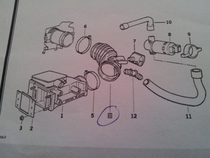

            bmw e36 Nykimisen syy tässä.
            Uskon että syynä myös muissa BMW malleissa, joissa liikkeellelähtö on vaikeaa ilman nopeuden pouvaamista/nykimistä. Tunne kuin ei osaisi käyttää kytkintä. Liitteenä kuva haitarikumesta ilmanotossa ennen ilmamassamittaria. (Osa: Rubber boot, part nro. 13711739575)
            Auto lähtee liikkeelle moitteitta, kun uusin ko osan.
            Liikkeellelähtö siis liikauttaa konetta ja samalla rikkinäinen haitarikumi elää jolloin rikkoutuneesta saumasta juoksee ilmaa jolloin koneen syötöpuoli sekoaa ja kone alkaa sammua. Koneen sammuessa kumi asettuu ja pitää jotenkuten ilmaa, jolloin kone lähtee taas käymään ja kierre on valmis. Kytkimen luistatus ehkäisee moottorin heiluntaa ja vältytään tapahtumalta.

              Joo, mul on noi kaikki letkut luultavasti sököt. Auto seisonnu nyt muutaman vuoden. Oli ehkä vajaa puolvuotta seisonnu, kun käynnistin sen ja oli hävinny tyhjäkäynti tai oli semmonen seilaava. Carsoftilla kun luin vikakoodit, niin näytti et molemmat lambdat on sököt, eli viittasi ilmavuotoihin. Täytyy keväällä ottaa tuo työn alle et saa taas pitkästä aikaa liikenteeseen. Voipi olla se tyhjäkäyntimoottorikin jumissa, mut ainakin haitariletku on murtunnu, eli uusin kaikki letkut ja tarkistan sen tyhjäkäyntimoottorin, niin katsotaan häipyykö myös tuo nykiminen millä aiheella alotin tän Topicin
