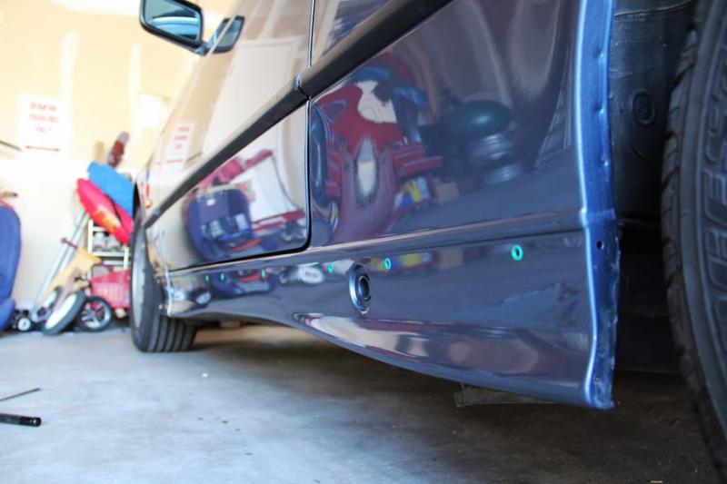

                      Kauhun sekaisissa tunnelmissa irroittelin oman e36:ni helmamuovin. Pölyjen pyyhkäisyn jälkeen tällaista paljastui ... ja pääsi suuri helpotuksen huokaus

                          Ei tuosta kuvasta voi kovin pitkälle meneviä johtopäätöksiä tehdä, ongelma alkaa pohjassa olevan reijän ympäriltä, ja sisäpuolelta.
                            Samassa kunnossa oli koko pohja Vähän suosiollisempia kelejä nähnyt tuo auto kuin suomalaiset e36:t.
