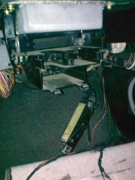

              Hanskalokero takaa
              Ihan kun tosta puuttuisi jotain onkohan toi sen abs boksin liitin???

              • RMB
                • 222
                • Rovaniemi
                JEP
                ELi ABS:n boxihan sieltä puuttuu kokonaan ja tuo on juurikin sille tuleva liitiin.

                      #25
                      http://www.btcf.fi/forum/attachment....1&d=1257576834
                      absit on taas toiminu. boksikiinni ja vikakoodit ilmotti vasemman eturenkaan nopeuden tunnistinta sen vaihdoin ja se jälkeen ovat taas toimineet.
