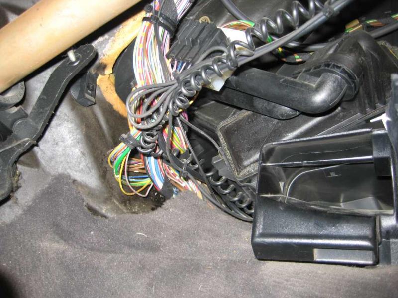

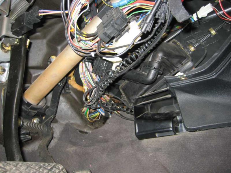

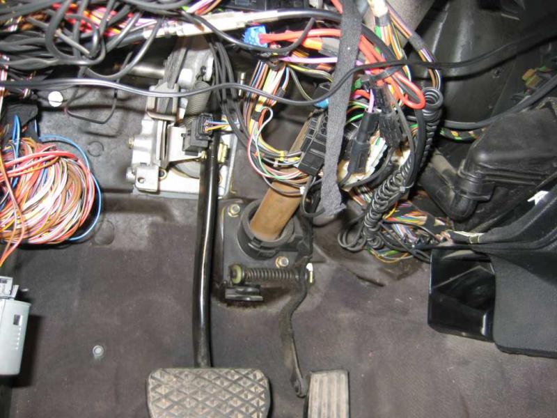

                      Eli mä olen nyt jo kolmatta päivää yirttäny silmäillä että missä pirussa se etuvastus on. Auto siis E36 320iA sedani, ei ilmastointia. Tossa muutama kuva kuskin jalkatilasta. Ilmeisesti vanha omistaja jo jotain tuola räpeltänykkin sillä tuo vihreällä ympyröity putki ei jatkunut pidemmälle. Mikä on tuo punaisella ympyröity poksi ja onko se vastus sen sisällä? Joka kuva ja selitys mitä jenkkifoorumeiltaki löytäny ovat olleet näinkin yksinkertaselle jätkälle liian monimutkasia. Eli kertokaa nyt VIELÄ kerran missä helvetissä se on. Kiitos ja aamen.

                            Joo on selattu miljoona kertaa nuokin kuvat. Jos näät jotain vastaavaa mötikää noissa mun kuvissa nii piirrä niihin joku ympyrä ja pastee tänne. Ja mulla ei tietääkseni edes ole se vastus ton näkönen vaan semmonen rautalankahärpäke...
                            Edit: Ja tossa kun vertat mun kuvista toista vasemmalta ja tota sun linkin kuvaa niin ei siinä on ole tommosta vastusta.. Tai ainkin mä ymmärtäisin että kuvissa on aikalailla sama kohta..
