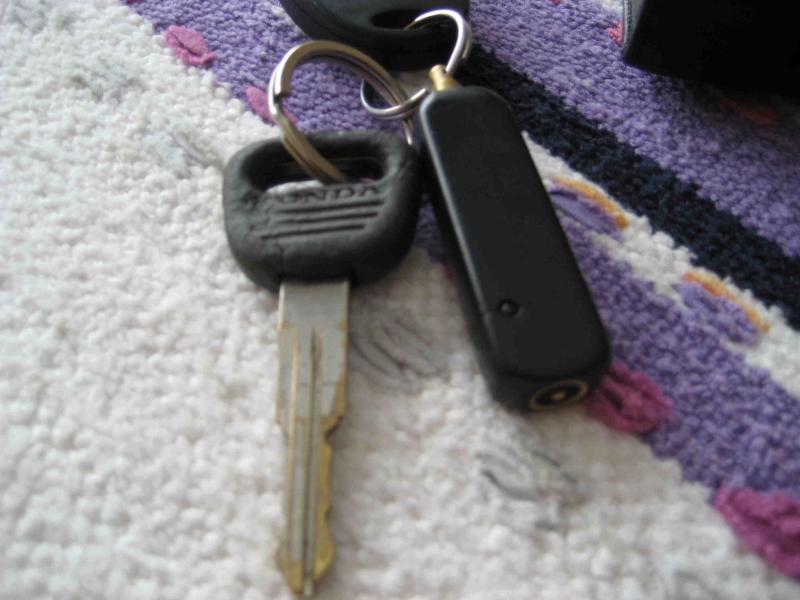

    Saako näitä kyseisiä ajoneston avaimia tilattua mistään ja millainen homma se on?

    poista koko ajonesto kun näyttää olevan jälki asennus laite.

      Kyllä tuon pitäisi olla ihan bemarin oma systeemi (ensimmäisiä ajonestoja).
      Tikkuja luulisi saavan merkkiliikkeestä..

        Selvitys menossa Saksassa että millainen homma on saada noita lisää. Kuulema kahta eri mallia olemassa
          Alkuperäinen on..

            Onko sulla sitä koodilappua auton papereiden mukana? Hatara mielikuva että ilman sitä ei onnistuisi uuden tikun tilaaminen, mutten mene vannomaan?

              Bemarin ajonestohan tuo on, juuri pari viikkoa sitten purin vastaavan systeemin siskon tytön e36:sesta pois. Pari tikkua löytyisi hyllystä, mutta enpä tiedä saako noita mitenkään koodattua toiseen boksiin?

                oliko millanen homma purkaa pois?

                  Ei tuo ole Bemarin alkuperäinen ajonesto. Saksasta tuodussa Accord Coupe:ssa on samanlainen ajon esto.
                  Mittariston alle on piilotettu ohjausyksikkö. Ja ainakin Hondassa se on liitetty alkuperäiseen virtalukolle menevään johtonippuun.
                  Ilmeisesti saksassa on ollut myytävänä tuollaisia merkkikohtaisia ajonestoja.

                    Joo, varmaan tuon saman firman purkkeja myyty eri autonvalmistajille, mutta kyllä tuota ihan BMW:n lisävarustelistalta on voinut ruksia. Seuraava kuva joskus vuonna miekka & kilpi napattu jostain BMWn esitteestä:

                      kaverin saksantuonti mersusta vasta viime kesänä tuollaisen poistin,ei oo vaikee poistaa kun vain löytää sen keskus yksikön.
                      joutuu vaan liittämään alkuperäisiä johtoja yhteen joita on katkottu ja liitetty tuohon purkkiin.

                        Mulla on ainakin seiskassa korvattu virtalukonjälkeinen johtosarjan pala tommosen ajoneston omalla, eli ei oo alkuperästä johtosarjaa paikoillaan. Hyvin vaikea poistaa siististi, menee mahdottomaksi kolvailuksi.. ja tietty ton ajoneston omassa johdosarjassa kaikki johdot on tarkoituksella mustia.
