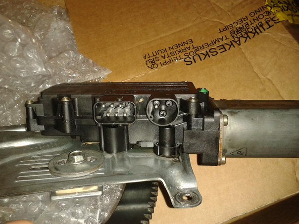

                  Tässä just funtsin tota e36 320i 93 vasemman puoleista ikkunannostinta. Vittu, ostin jo yhden väärän nostimen jonka joudun palauttaan, ja vieläkin 80 vauheissa viheltää kivasti tuuli sisään.
                  Eli siis kuukaus sitten se rupes tekeen sellasta että kun painaa alas niin laskeutuu, sit töks ja takasin ylös.
                  Jos rämppää niin saa kyllä ikkunan alas asti.
                  Purin koko moottorin ja kaikki puhdistin, silti sama juttu. Kokeilin pelkkää moottoria ilman peiliä piuhoissa kiinni niin sama juttu taas, eli vähän alas ja sitten taas ylös sellasta ees taas ravaamista.
                  Mietin että voisiko se olla sitten jostakin virransyötöstä kiinni tai sieltä oven sisällä olevasta tunnistimesta joka tunnistaa ikkunan asennon? Auttakaa tietämätöntä
                  Kuva vielä moottorin liittimistä

                    Nostellaas taas ylöspäin. Elikkä ongelmana on edelleen e36 coupen ikkunoiden avautumattomuus :( Tekee pikku naksun ku oven avaa, mutta nappi pimeenä. Mittarilla mitattu, että mottoorin ohjausboksille tulee virtoja, mutta jotkin navat ovat liittymestä pimeenä. Onko jollain tietoa mitä pitäisi tulla milloin mihinkin. Siis kun painaa napista alas tai ylös. Ymmärrykseni mukaan boksille on jatkuva virta ja sitten kahteen piuhaan tulee "ohjaus" signaalia, että laittaako ylös vai alas:S Vai onko vika sitten siinä boksissa?

                          vikana tossa on, että ikkunanmoottorinostimen akselilla oleva magneettirulla on liikkunut paikastaan, sen pitäis olla akselin yläpäässä, n. milli yläpäästä, ottaa moottorin sähkökopan auki missä on piirilevy ja releet, siinä näkyy kohta missä on tunnistimet ja se magneettirengas pitäis olla akselilla siinä kohtaa missä tunnistimet on jos se rulla on liikkunu paikoiltaan niin hilaa se pienellä ruuvimeisseliltä sieltä käämin päästä takaisin ylös sitä akselia pitkin, sit liimaa vähän väliin, milli yläreunasta ja avot, taas spelaa ;>

                            Siellähän se vika oli ny pelittää taas Kuha liima kuivuu kunnola
