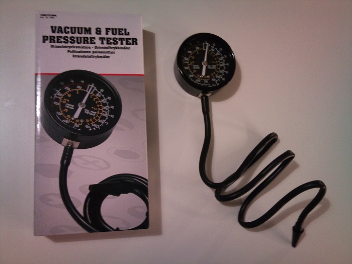

              Polttoainepumpun tuottaman paineen mittailua
              Tänään kävin ostamassa Biltemasta painemittarin ja mittasin bensapumpun tuottaman paineen.
              Tulokset alla.

              Tällä pystyy mitata myös imu/alipainetta.

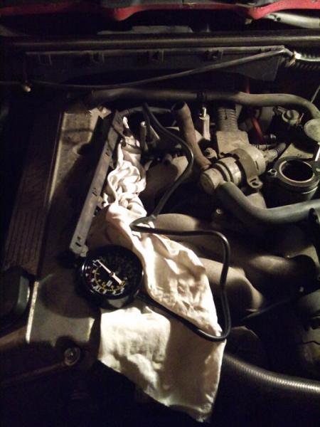

              Mittaustilanne

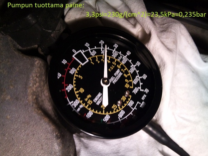

              Tulokset
              Tuota noin, tällainen tulos tulee siis, kun liitän mittarin suoraan polttoaineletkuun, niin että polttoainepumppu vain pumppaa. En yritä startata saman aikaisesti.
              Onko tuo siis riittävä arvo pumpulle? Olen kuitenkin ymmärtänyt, että puhutaan 3,5 bar pumpusta, mutta mitä tämä lukuarvo merkitsee? Onko pumppuni ok?
                0,2 baria? Eikös siellä pitäis olla lähemmäs 3 baria? 0,2 kuulostaa jokatapauksessa aivan liian pieneltä. Tarkistapas bensapumpun liitin.
                  Bensapumpussa kaikki liittimet ok, niin polttoaine- kuin sähköliittimet.
                  Mittarin mukaan polttoaineletkussa painetta olisi siis noin 23,5kPa=0,235bar, jos olen tulkinnut mittariani oikein. (Mittarin mitta-asteikko loppuu 70kPa=0,7bar!)
                  (Katso kuva ylhäällä, josta voit lukea mittarin näyttämän lukeman.)
                  Olenko tulkinnut mittariani oikein? Kellään kokemusta/vastaavaa mittaria?
                  Pohdiskelua:
                  • Polttoaine pumpun ilmoitetaan oleva 3,5 bar pumppu ja paineentasaaja 3,0 bar eli luulisi, että tämän mitattavankin paineen pitäisi olla noin 3,0-3,5 bar!?
                  • Tuli kuitenkin mieleen, että mihin nämä 3,5 bar ja 3,0 bar arvot tarkalleen viittaavat. Pumpun tuottavaan pumppaus arvoon vai systeemin(moottorin) kokonaispaineeseen? (Moottori käydessäänhän tuottaa oman imupaineen?)
                  • Systeemissähän pitäisi olla se vakio 3,0bar paine, jonka paineentasaaja pitää vakiona.

                    Nyt on kyllä niin shaisse mittari, että ei oikeen passaa tohon. Kaasariautojen mittaukseen sopii paremmin.
                    Paras olis hommata ihan putkiliikkeestä tavallinen painemittari 6-bar asteikolla.
                    Otitko paineen t-haaralla, vai suoraan pumpulta letku mittariin. T-haaralla ottamalla näkee heti onko paineensäädin kunnossa. Kuitenkin tuossa mittaustuloksessa on jotain, koska ehjä systeemi olisi täräyttänyt ton viisarin tappiin.
                    Eikö juuri pidäkkin startata mitatessa, eikös näissä pumppu sammu melko pian, kun virrat on laitettu päälle? Vai onkohan se jokin painekytkimellä tapahtuva katkaisu? Jos on, niin silloin järjestelmä ei katkaise pumppausta, koska painetta ei synny, eli säädin ei toimi.
                    Eli mikäli mittasit oikein ja pumppu varmasti pyöri, niin väittäisin p-paineen säätimen olevan rikki.

                      Originally posted by okko View Post
                      1. Otitko paineen t-haaralla, vai suoraan pumpulta letku mittariin.
                      2. Eikö juuri pidäkkin startata mitatessa, eikös näissä pumppu sammu melko pian, kun virrat on laitettu päälle?
                      3. Vai onkohan se jokin painekytkimellä tapahtuva katkaisu? Jos on, niin silloin järjestelmä ei katkaise pumppausta, koska painetta ei synny, eli säädin ei toimi.
                      4. Eli mikäli mittasit oikein ja pumppu varmasti pyöri, niin väittäisin p-paineen säätimen olevan rikki.
                      1. Mittarissa on vain suora letku, jonka liitin ruiskun jakotukille tulevaan polttoaine letkuun, eli suoraan pumpulta mittariin.
                      2. Varmaan pitää startata mitatessa systeemin painetta. Mä lähdin vain kokeilemaan, kun ei aikasempaa kokemusta polttoainejärjestelmästä pahemmin ole.
                      Normaalikytkennässä pumppu pumppaa hetken(noin muutaman sekunnin), kun laittaa virran päälle.
                      3. Siitä en ole täysin varma, mikä katkaisee virran pumpulle. Luulisin, että siinä olisi rele, joka antaa hetken virtaa pumpulle. Startatessahan pumppu alkaa taas pumppaamaan.
                      Mulla on itseasiassa tällä hetkellä bensapumppu kytkettynä niin, että kun laittaa virrat päälle, niin pumppu pumppaa jatkuvasti. Aikasempi omistaja tehnyt tämän viritelmän. Löytyy myös alkuperäiset piuhat, jotka toimivat. Alkuperäistä kytkentää olen käyttänyt tähän asti. Eli tää vahvistaa sen, että se on rele/jokin muu sähköinen kytkin, joka antaa normaalikytkennässä hetkellisen virran pumpulle.
                      4. Koko systeemin painetta en ainakaan saanut mitattua, mutta kyllä tuloksen pitäisi vastata pumpun tuottamaa painetta.
                      Pumppu pumppaa ja tuo polttoainetta ruiskun jakotukille, se on varma! Se on eri asia, että onko paine riittävä, jonka pumppu tuottaa.
