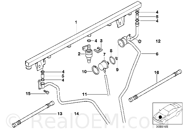

                    No voihan nenä! Alkaakohan säädin tekemään tuota jossain vaiheessa uudestaan vai onko satunnainen jumi normaalia?
                    Eli kyseessä osa nro. 7 vai?
                    Pressure Regulator 13-53-1-404-089
                    62.31e Schmiedmannilta.
                    • JJT
                      • 6694
                      #55
                      Todennäköisesti alkaa. Siksi tilasin uuden jo pari päivää sitten.
                      Meinasin jo talvella tuon vaihtaa, mutta jostain syystä en sitten vaihtanutkaan. Olis näköjään kannattanu.
