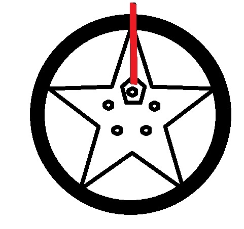

    Originally posted by Playpig View Post
    Mittaus onnistuu pyörännavasta varmaan tarkiten, kun pyörittää renkaan niin, että pultti on ylöspäin ja momenttiavain ylöspäin ja vääntää?
    Pultti ylöspäin ??

          pultti ylöspäin ??
          Näin??? Punainen olkoon momenttiavaimen varsi. I <3 MS Paint.
            Sama kai se on vaikka olis suoraan alaspäin, pääasia että varsi on suorassa linjassa pultin ja navan kanssa. Tarkinhan tulis jos suoraan napamutterista vääntäis, mutta tuskinpa semmosta hifistelyä tarvii.
