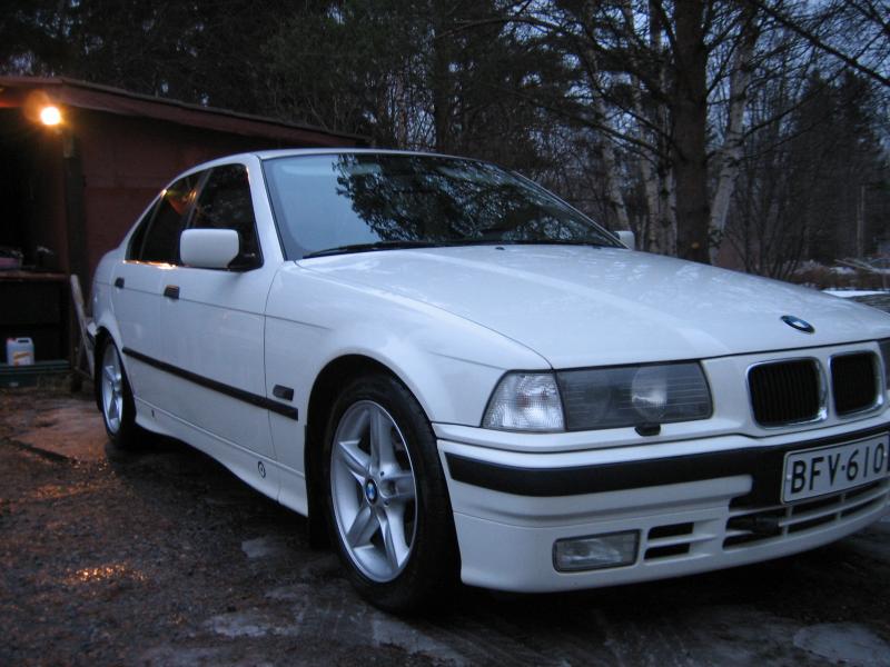

        Mitenkäs ulkonäkö? Noilla palikoillahan eturengas siirtyy jonkinverran eteenpäin? Jopa useita senttejä. Muuttuuko sivuprofiili luonnottoman näköiseksi kun rengas ei ole lähellekään keskellä pyöränkaarta? Onko tämä otettu oikeassa M3:ssa jotenkin huomioon vai muuttuuko ulkonäköprofiilikin "epäkeskoksi"? Normi-E36:stahan puuttuu myös M3-tukilaakerin yläpuolelle tuleva tukirauta (OSA nr.15). Nuokin tilasin varmuuden vuoksi. En tiedä onko nuo välttämättömät? Oletteko asentaneet noita? Ovat ilmeisesti vain vahvisteraudat.
        Itse tavoittelen sellaista napakkaa, mutta mukavaa matka-autoa 90% työmatkani mukaiseen moottoritieajoon. Tavoitteena mahdollisimman rauhallinen ja suuntavakaa kulku ilman minkäänlaisia "rataominaisuuksia". Renkainakin aion tympeästi pitäytyä 16" rengaskoossa. Jousiksi tilasin Lesjöforsin -30/15 -madallusjouset, jotka pitäisi olla hyvin lähelle originaaleja M-Technic-alustan jousia. Onko noista kellään kokemuksia?

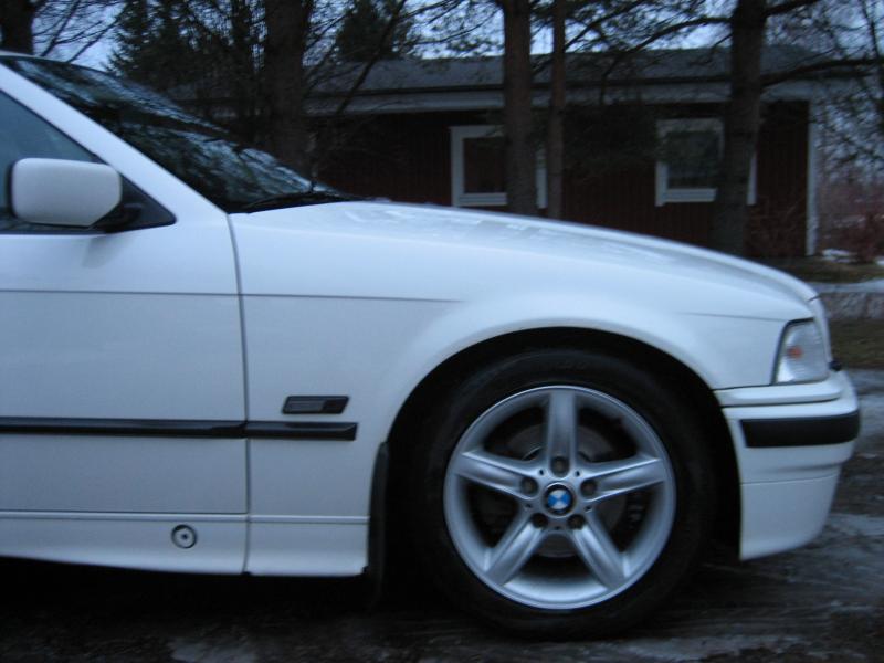

          :think
          Ilmastoinnilla varustettu 328i ?

            Kyllä, kuinka niin?

              Kyllä sen renkaan siirtymisen huomaa jos sitä alkaa tiirailemaan ja mittailemaan. Käytännössä se ei kyllä silmää häiritse ja enpä usko kovin monen huomaavan mitään eroa vakioon, ellei etukäteen kerro noista muutoksista. Parhaiten eron huomaa siinä, ettei 225 renkaat raavi kiinni sisälökasuojaan. Mitä rengastukseen tulee, niin itse olen tykästynyt 17" kokoon noissa e36 koreissa. Sopivalla mallilla saa vähän ulkonäköäkin ja ajettavuus on parempi kuin 18" renkailla.

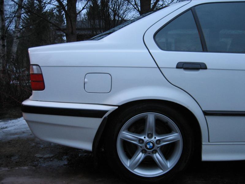

                Ainakin meillä pari autoa mihin laitettu laski enempi ku oli tarkoitus, 325ia coupe laski ~60/45mm, ja 320i laski ~45/40... Sitä toki en tiedä mitkä jouset oli ennen vaihtoa paikoillaan.
                Tuossa jotain suttusia juuri jousien asennuksen jälkeen, putosi vielä tuosta ehkä n.sentin - puolitoista.
