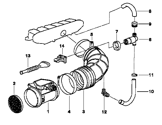

              Mistäs tuommoisen kumiputken löytää ?
                Ilmamassamittarin ja kaasuläpän välistä. halkaisija joku 10cm ja pituutta 20 cm. Sillä on tehty 90 asteen käännös imuilman suuntaan. Kuvassa (josta kaasuläppä ennen imusarjaa on jätetty pois) se on osa nro 3.
                      Juu selitin hiukan väärin. Eli mistäs tommoinen kannattaisi ostaa ja paljonko mahtaa maksaa omassa se hiukan rakoilee ?
                            Ai tarkoititkin tällaista löytämistä . Itse hain Laakkoselta, olisiko ollut ~17 euroa. Ei siis ole hinnalla pilattu tuo kumiputki.
                            edit: osanro 13 54 1 726 634
