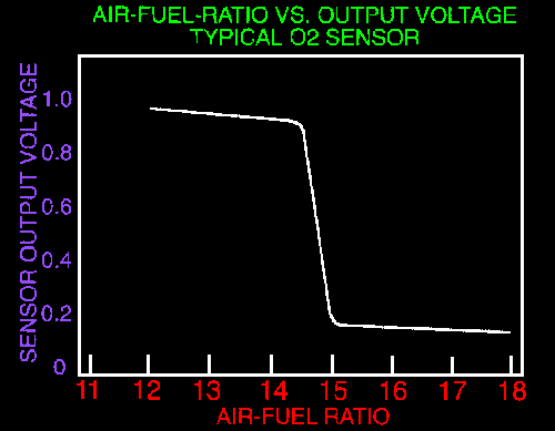

          Mittailtiin tuota lambda-anturia yleismittarilla ja saatiin 1,406V, eikä aaltoillu mihinkään, vaan pysy vakiona. Taitaa olla lambda entinen, kun sanovat autosähköliikkeessä, että arvon pitäisi aaltoilla 1V:n molemmin puolin...
          Tulpilla ajettu 5000...
          No tuo vahvistaa entisestään lambdavian suuntaan.
                      Pitäs aaltoilla 0,5 V molemmin puolin. Kokeile auttaako akunkengän irrotus vähäksi aikaa.
