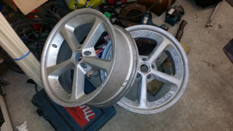

            mitkä vanteet!?
            ollut paikallaan kuuleman mukaan e36 m3 ja koko on 20x8.5 eikä ole sovitteita ollu.
            • bemu2000
              • 17798
              • Jämsä
              #666
              AC Schnitzer type 4 kopiot
