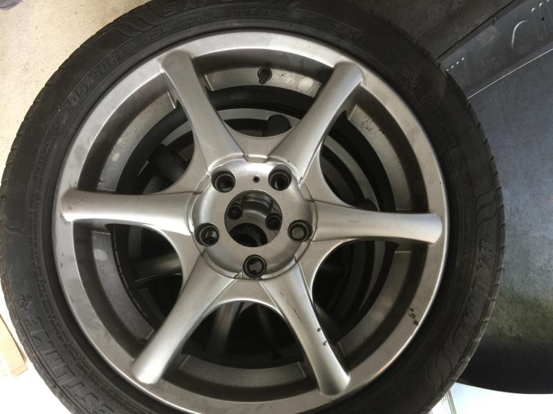

                                Mitkä vanteet?
                                Jäi edellisen auton (E36 320i)mukana tulleet vanteet talliin ja ajattelin että vois noista tehdä talvirenkaille sopivat. Keskikupit vaan on kadoksissa joten mikähän noiden vanteiden nimi/malli on? Vanteista itsestään ei löydy kuin stanssi minkä kokoiset ovat. Käykö nuo E36:n vanteet E46:n alle?
