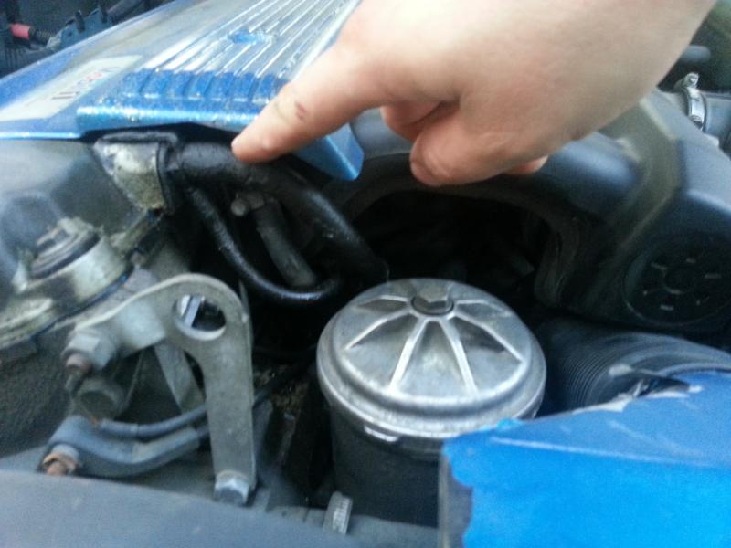

    tämän letkun toisen pään paikka hykassa... letku on siis irrallaan. mihinkähän mahtaa kuulua?

    Huohottimeen imusarjan alle

      e34:ssä ainakin tuohon kaasuläpälle tulevaan putkeen. Kuvassa vasen.

        Juu, tuo isompi höhötinletku tuohon Pazin mainitsemaan paikkaan. Ja tuo pienempi menee sitten imusarjan alle.

          onko mitään ns. räjäytyskuvaa tähän.

            Sormella osottamasi letku on osa nro. 3 ja se menee kulmaan 4 joka taas näkyy minun kuvassa tuossa isossa imuputkessa kiinni alempana (pieni letku). Isompi letku joka on toisella puolella imuputkea menee sit tyhjäkäyntiventtiilille ja siitä sit imusarjan alle. Olettaisin asian olevan näin myös e36:ssa.

              se letku menee jostain imusarjan alta ja pää mille en tiedä paikkaa on jarruneste pömpelin vieressä niillä main.... se on samaa letkua kun sitä seuraa mutta olisihan sille kiva paikka löytää tuskimpa siellä turhia letkuja on. tuokin kuitenkin varmasti vaikuttaa moneen asiaan

                Ainakin sulla on järkyttävä imuvuoto, jos sen letkun paikka on kokonaan tyhjä. Mut kuka tietää mitä siellä on räpelletty 20:n vuoden aikana. Komeista maalauksista päätellen voi odottaa mitä tahansa.
                Eli siis tuohon isoon putkeen alle se pitäs mennä niinkun mun kuvassa näkyy:
                Onko siellä yksi vai kaksi paikkaa letkulle?

                      jeb. siksi lähdinkin kyselemään missähän sen paikka mahtaa olla kun imuvuoto siellä on. on toki varmasti muitakin. empä usko että siellä nyt muuta on rävelletty. se on päältä päin laitettu mutta muuten ihan koskematon.

                        Tiinan osoittamalla letkulla ei ole mitään tekoa tuon tyhjäkäyntiventtiilin kanssa. Huohotin letku tulee siihen tyhjäkäyntilventtiinin letkun viereen haitariputken alapuolelle...

                          tota noi... mä en siis ole vieläkään saanut aikaiseksi laittaa sitä letkua paikalleen missä sen paikka nyt ikinä onkaan eli siis jos nyt sais vihdoin sen selvän vastauksen mihin se nyt sit pitää laittaa luulis piristyvän ainakin vähän kun sen sais tukkoo....

                            Muistelen että haitarikumiin. Kato siitä kumikärsän alta että onko siellä paikka vapaana!

                              Juuri näin oli ainakin itsellä, menee imusarjan alapuolelta ja tulee haitarikumiin alapuolelle kiinni. Itsellä siinä on kahdelle letkulle paikka.
