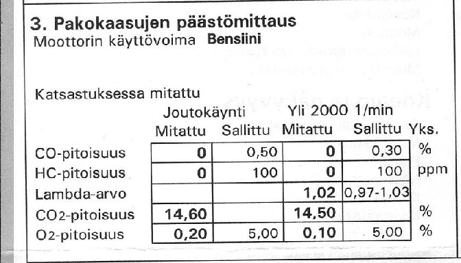

                        #26
                        Originally posted by Sami
                        Tossa tosin hyvät pakokaasu arvot jotka hieman on ristiriidassa omaan teoriaan, mutta jos lambda alkuperäinen niin kannattaa vaihtaa kun hajoaa kuitenkin jos ei vielä ole....
                        Ohessa hyvät päästöarvot ( E34 525ixA -95)
                        Huomaa lambda-arvon rajat (0,97-1,03.) 1.0 on ideaali.
                        >Joutokäynti: CO 0,007%, HC 7 ppm, O2 1,04%
                        >2500 1/min: CO 0,005%, HC 5 ppm, O2 0,09% Lambda >1,004
                        Ongelma-auton 1,04 tyhjäkäynnillä on siis raja-arvon ulkopuolella, kannattaa noteerata.
                        -Jeff
                        • Masinol
                          • Feb 2003
                          • 988
                          • "Turku"
                          #27
                          Toi päästömittauksen lambda-arvo on sitten vaan ihan laskettu niistä muista arvoista joten ei automaattisesti tarkoita lambda vikaa vaikka arvo olisikin ulos rajoista. Toki suurin osa näistä ongelmista johtuu juuri lambda anturista. Eli yleismittari käteen ja mittaamaan sitä anturia ei sitä nyt ihan sokkona kannata vaihtaa.
