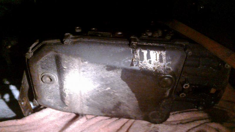

    http://www.7-forum.com/forum/24/ol-u...0ia-62052.html tuollainen pohja löytyy ainaskin e32:sen 5hp18. Tuo näyttäisi siltä mitä kuvailet. Veikkaan ,että sinulla on e32:sen pohja tuossa lootassa ja siitä puuttunee tuo kuvassa näkyvä kaulus syystä taikka toisesta

      juurikin tuollainen roppuun kun lykää sormen niin noin sentin päässä on jotain rautaa edessä. olisko tuo kaulus otettu pois kun ei oo muuten mahtunut paikoilleen?

        Kyllä koska e36/e34 pohjassa täyttöreikä löytyy vasemmalta takaa. http://s568.photobucket.com/user/sko.../gbox.jpg.html

          tuohon sopii varmaan mikä tahansa 5hp18 laatikon öljypohja jossa on se öljyroppu vasemmalla takana?
            Joo kyllä.

                käyty katsomassa toisen -92 325:sen öljypohjaa ja oli samanlainen ainaki päällepäin. eli roppu takana keskellä. ei laidassa kolossa niinku pitäis...

                    Oon kolmeen 5hp18 olen öljyt vaihtanu ja niisä on aina ollut proppu vasemmalla takana. e36 ja e34 kyseessä.
