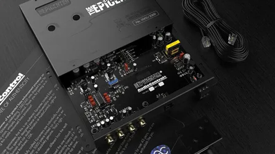

                    Audiocontrolin purkeissa ainakin on noita balansoituja sisääntuloja. Esimerkiksi tällainen:
                    Ohjekirjan sivun 6 kuvan mukaan voi jumpperoida inputin joko balansoiduksi tai balansoimattomaksi:
                    Siinä tulisi bonuksena subbarin tasonsäätönamikka minkä voi piilottaa kojelautaan jonnekin.
                    Myös Audiocontrolin jakosuodin 2XS ottaa sisään balansoidun signaalin:
                    For unbeatable sound that hits hard and stays clean, even at extreme volumes, nothing comes close to AudioControl mobile car audio equipment.
                    Ehkä noita löytää etsimällä halvempiakin, Audiocontrol on hyvä merkki
