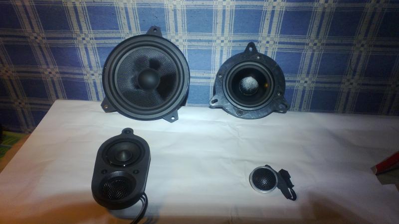

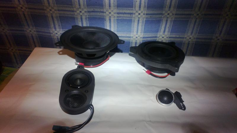

                          Originally posted by kani View Post
                          Olisi hauska nähdä tarkemmat speksit kaiuttimista mitkä sarjaan kuuluu. Jaksaisitko ottaa kuvia/listata tänne mistä setti koostuu? Aika kovan hintainen- tosin siinä on tietysti mukana työ mikä on kulunut tuotteen luomisessa ja tutkimisessa sekä sopivat katteet päälle.
                          Kaiuttimen speksit, mitat/kiinnityspisteet. Mietityttää onkohan vakio vahvistimessa jotain taajuuskorjausta koska ne vakio elementit on mitä on, mikä sitten sotkee jos vaihdettavat kaiuttimet on kovinkin erilaisia. Tää nyt tietysti on bavsoundilla huomioitu elementtien valinnoissa jos näin on.
                          Tuliko subbarin mukana joku lisävahvistin, vakiossahan on ilmeisesti räjähtävät 20w tehoa pahvi "subbarille"? Melkoista h&k premium-hifiä suolaiseen hintaan
                          Nyt kaiuttimet saapuneet Paketissa ei ollut muuta kuin kaiuttimet,subbaripaketissa on vahvari.Bavsoundin sivuilla ja youtubessa löytyy asennusohjeet,asennuksille kun asennuksille. Nämä kaiuttimet sopii suoraan vanhojen tilalle ilma MITÄÄN MUOKAUSTA,ja myyt auton,ruuvat vanhat takaisin

                                #45
                                Originally posted by KalmanKalpea View Post
                                Mitenkä oli sitten kuuntelun laita? Rupesi jenkka rytkyämään erilailla?
                                Kaiuttimet asennettu ja koesoitettu. Äänenlaatu on parempi, ainakin minun kuullon mukaan. Otin vertailukuvia vanhoista ja uusista kaiuttimista, jos joku kaipailee kuvia, niin rohkeasti yhteyttä vaan. aake.forsbom at gmail. com
