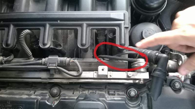

      Joka tapauksessa siellä on vieläkin imuvuotoa ja siitä tulee varmasti ainakin nuo lambda torerance herjat (tsekkasitko=vaihdoitko bensanpainesäädinkellon letkun?), mutta luulisin että myös jompi kumpi nokan asentotunnistin on kaputt(villi veikkaus=pako?).
      Onkohan se bensanpainesäädinkellon letku kuvassa punaisella ympyröity letku?
      Jos näin, niin en vaihtanut, mielestäni ehjä mutta en tutkinut sen tarkemmin.

        On tuo letku ja sinuna vaihtaisin tuon.

          Kuten tuossa jo tulikin, se on juuri kyseinen letku ja vain irroiitamalla/vaihtamalla selviää onko rikki? Usein on.
            Nokan asentotunnistinta jos ei ole varsinkaan pakopuolelle vaihdettu, niin vaihda joka tapauksessa. Ei välttämättä anna vikakoodia ja on nimenomaan usein lämpötilariippuvainen (siis lämmitessään tilttaa ja tehot putoaa alle puoleen=mikään muu ei oikein tee tätä niin rajusti ko.koneessa).
            Nyt on kyseinen letku vaihdettu. Oli sellainen eriste vanhan letkun päällä ja sen kun irrottelin niin kyllä sieltä pari isoa halkeamaa paljastui ELi kiitos vinkistä Hemille! Täytyy nyt tarkkailla vikakoodeja josko lamba herjat pysyisivät poissa.

              Siellä on vieläkin imuvuotoa, mutta onneksi nyt yhden sait lisää pois.
              Tämäkin letku tosiaan täytyy oikeasti irroittaa ja tarkastaa, muutoin sen viallisuutta ei päällisin puolin havaitse.
