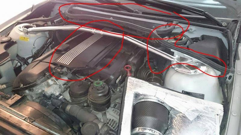

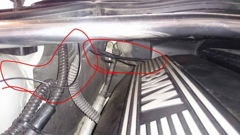

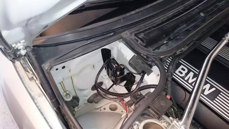

                      Ensin piti viedä asennettavaksi mut sit kattelin vähä miten tohon tulis niin asensin itse...
                      Eli

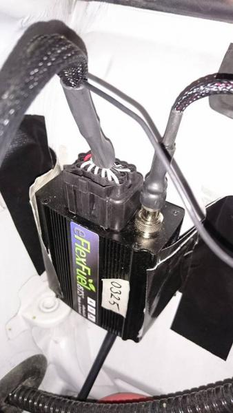

                      -Mukana tulee johtosarja kaikille suuttimille mikä tulee kiinni eFlexFuel palikkaan
                      -etanolianturi bensaletkun väliin joka mittaa etanolin määrää ja säätelee suuttimia sen mukaan miten etanolia bensassa on ja tämä tulee myös kiinni eflexfuel palikkaan ja siinä se sitten kokolailla onkin
                      Palikka on nyt oikean etupyörän päällä olevassa kotelossa missä paljon tyhjää tilaa
                      ja johtosarja tulee suuttimien johtojen väliin, ja vakiona ovat ainakin minulla "kotelossa" mikä pitää ottaa pois kun muuten ei tila riitä ja mittaa suuttimien johdoista mitkä piippaavat yhteen ovat +12v ja mitkä eivät ovat ecun ohjaus eli eri sylinterien liittimiä kokeilet niin onnistuu (mukana ohje missä selkeemmin selitetään kaikki)

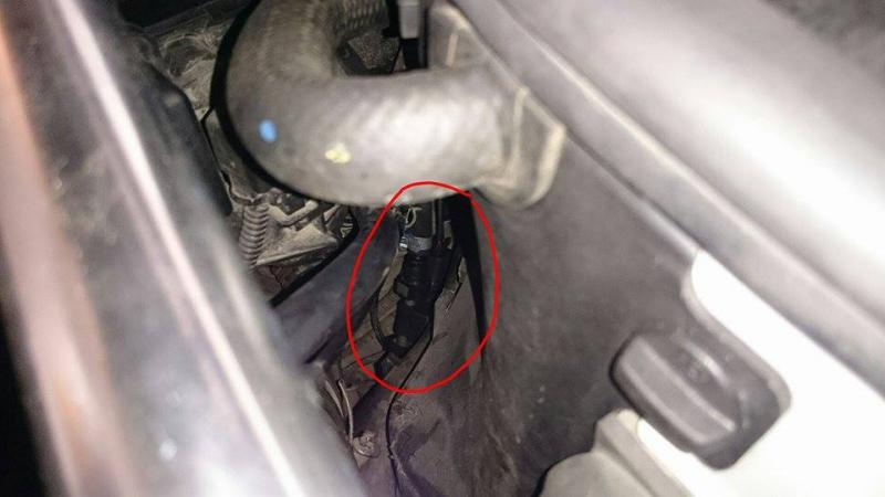

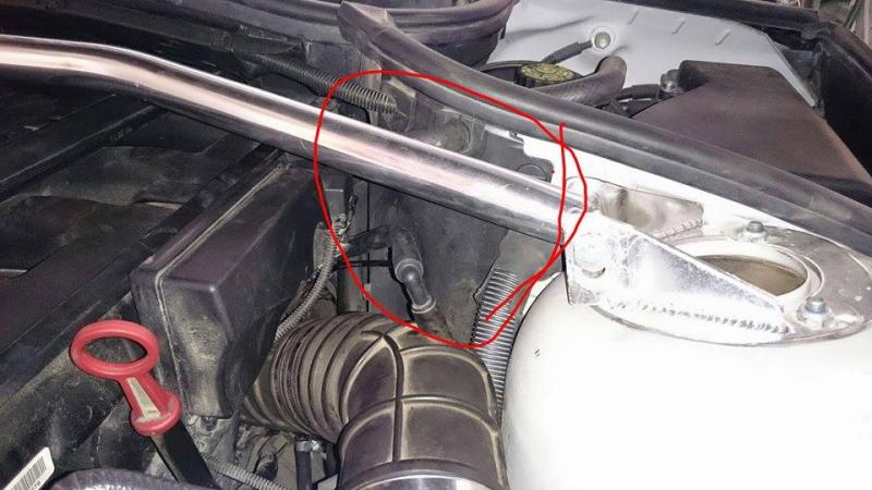

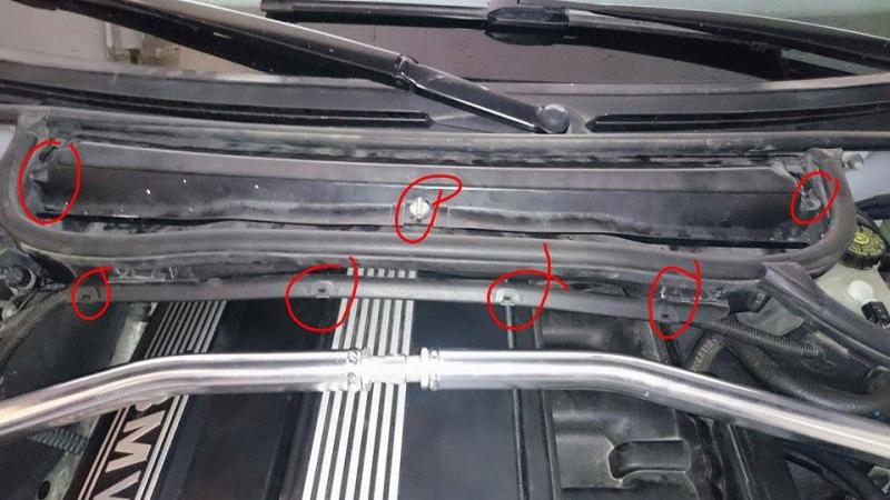

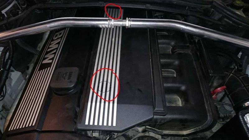

                      Bensaletku minkä väliin tuo etanolianturi tulee on moottorin takana ja joudut purkamaan edestä oikealta kotelon missä sulakkeita ym ja raitisilmansuodatin koteloineen kannattaa myös ottaa pois kun ei ole iso homma mutta helpottaa duunia kummasti...
                      Ja kun todennäköisesti en kovin hyvin osannut selittää nii kysy tarkentavaa niin osaan mahdollisesti neuvoa :think ja valmistaja kyllä vastailee kanssa puhelimeen mukavasti jos ongelmia ilmenee mutta eipä niitä todennäköisesti ilmene etenki jos sulla on vaihettu bensansuodatinta edes hieman useammin nii ei pääse tukkeutumaan

                        Elikkäs
                        Originally posted by kani View Post
                        Millanen homma ton asennus oli?? Laitoitko itse vai asensiko joku sen? Kuuspyttyseen näköjään sarjan hinta 369e. Oliko helppo löytää paikat antureille/purkeille ja vetää johdot siististi?
                        Kyllä ainakin itse mieluusti siirryn autossakin kotimaiseen ja uusiutuvaan polttoaineeseen. Mopossa tuli kokeiltua. Valtio voisi tukea kotimaisten muutossarjojen asennuksia vaikka kotitalousvähennyksillä.
                        Ehkä jonain päivänä cabrioon voi laittaa vanhanaikaisen polttomoottorin tilalle muutossarjan missä on Teslan verran sähkötehoa.
                        Vähän kuvia mitä tarttee ottaa pois ja missä etanolianturi ym...
                        • _m4rk0
                          • Jun 2015
                          • 30
                          • Hämeenlinna
                          Ja loput
                          lisää
