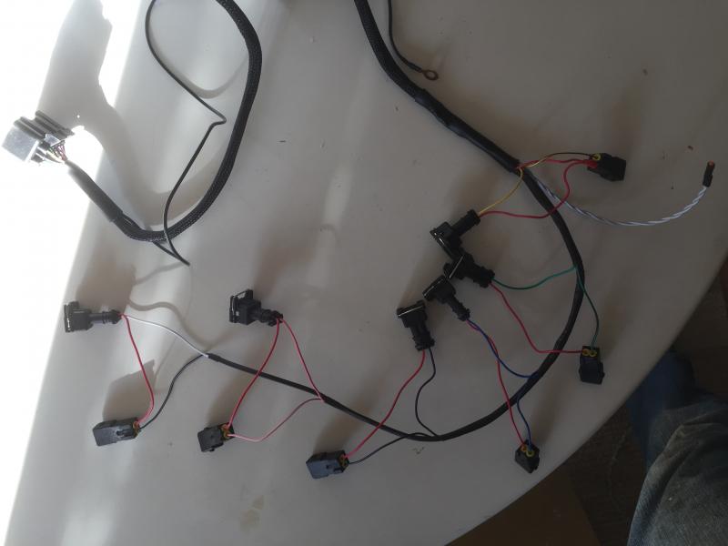

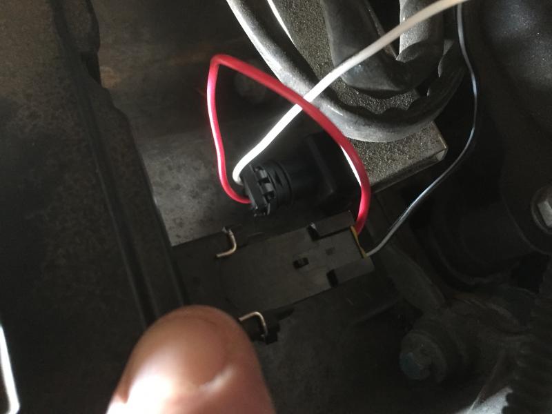

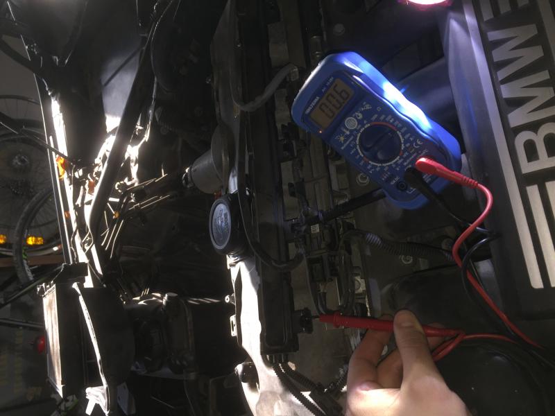

                Jäikö teillä asentaessa suuttimen liittimen johdot "ristiin" ?
                Kun mittasin johtosarjan puolelta jännitenavan ja asennan siihen eFlexFuelin johtosarjaan koirasliittimeen punaisen niin eFlexFuel johtosarjan punainen menee moottorin suuttimen liittimen signaalinapaan??? Voiko toimia näin?
                ks. liitekuvat
