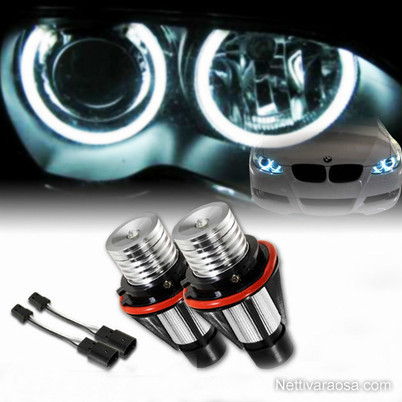

    Tuossa vielä kuva mitä yritän kysyä, eli tuo vasenmanpuoleinen lyhyt ajovalon lamppu pimeänä.

      Tuo vasen (sisempi umpio) on xenon -umpio, siis lähivaloille. Ja poltin on juurikin tuo d2s. Enkelivalot ei liity ongelmaasi mitenkään kun ovat erilliset valot, mikäli nyt tuosta kertomuksestasi tolkkua sain.
      Hommaat uudet polttimot molemmille puolille koska jos ostat vain toisen, niin värisävy polttimoissa on häiritsevä.
      Poltin vaihdetaan konehuoneen puolelta, sille on oma paikka siellä, kurkkaa...

        Tosiaan tarkoitin tuota vasemman puoleista lyhyen ajovalon sisempää umpiota. Näyttää erehdyttävästi halogeenilta, mutta kai se on d2s xenoni.
        Vaihdosta sen verran, että saako lamput vaihdettua pelkästään konehuoneen puolelta vai pitääkö laseja aukoa?

            Nyt sitten hiukan selkoa tohon hommaan.
            Pitkissä valoissa polttimo on h7, pitkät valot ovat munuaisten vieressä "keskemmällä autoa"
            Lyhyissä valoissa on d2s tai h7, riippuu ihan siitä onko xenon umpiot vai halogeenit. Lyhyet on vilkun vieressä, eli ulompana.
            (Olettaen nyt että sulla on alkuperäset umpiot)
            Äläkä irroita niitä valojen pleksiä, ei auta polttimoiden vaihdossa. Pelti auki ja sieltä kopeloimaan.
