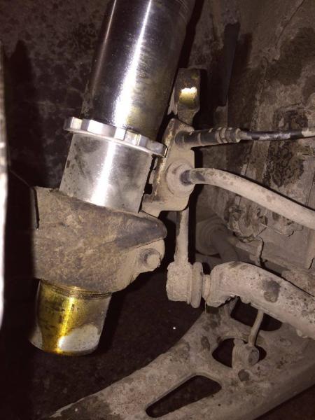

            Juu elikkäst vihdoin pääsin sitte kotiin ja säätämään korkeussäätöä ja esijännitystä. Esijännitys oli siis säädetty niin ylös kuin mahdollista ja sitä säädin niin alas kuin pystyin, muuten olisi säätökiekot ottaneet vanteeseen kiinni. Samalla huomasin että se korkeudensäätö olikin säädetty ihan alas minun ymmärtääkseni? Ohessa vielä kuva.
            • ohohh
              • Aug 2012
              • 269
              • Porvoo
              Originally posted by joni-^^ View Post
              [ATTACH]135126[/ATTACH]
              No mille korkeudelle auto asettui?
              Seuraavaksi tarvii sitten mitä ilmeisimmin spaceria, että saa alemmas.
                Mitä toi öljy on mitä siellä on roiskunut ympäriinsä?
                  Kyllä auto alkutilanteesta pari cm laski ja nyt voisi olla ihan ok talvikorkeuteen.
                  Ei esijännityksessä ole enää kuitenkaan kuin 4.cm laskuvaraa, että en tiedä kannattaako sitä edes paljon enää laskea
                    ihan WD-40 ja jotain muuta asentajan jäljiltä noissa kierteissä
                      Se on sitten hyvä avata mutteri iskarin yläpäästä, jos esijännitystä on paljon. Leikkaa alumiinimutterista kierre aika helposti.

                        #26
                        Jos siellä on vielä esijännityksen säädössä se 4 cm niin meinaatko että kannattaisi sitä vielä laskea? Täytyy sitten kyllä hommata ne spacerit. Ja apujouset on ainakin lytyssä vielä auton painosta, tunkattuna ylös apujousi ei ole kovin pahasti ainakaa kasassa.
                          Itse hommaisin spacerit ja vetäisin esijännityksen niin löysäksi, kun saa, ja sen jälkeen säätäisin korkeuden sillä alemmalla kuvassa näkyvällä kierteellä.
                          On vähän pehmeämpi ja mukavampi ajella Suomen hyväkuntoisillä teillä.
