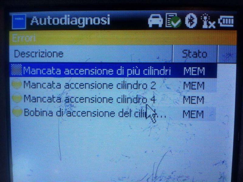

    Bmw 318CI Coupe 2004 ja 130 000 km.
    Vikakoodit ilmoittaa, että keloissa häiriötä.
    Mekaanikko haluaa vaihtaa kaikki 4 kelaa.
    Alla vikakoodikuvat tässä viestiketjussa.
    ITA - FIN suomennos (sori autosanastoni)
    "Sytystyskelan luotettavuusongelma"
    "Sytytyskelan vajaatoiminta"
    Kysymyksiä.
    Nykiminen ilmenee hitaassa nopeudessa kiihdyttäessä. Autostradalla ajoin 110km/h ja kulkee tasaisesti. Jos painan kaasua, niin nykii. Onko autolla järkevä ajaa lainkaan ennen kuin kelat on vaihdettu? Voiko moottori sanoa sopimuksen irti jos ajan?
    Mitähän nuo kelat muuten maksaa?
    Voiko vika olla jossain muualla(-kin), kuin keloissa?

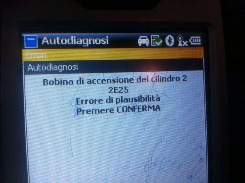

    Vikakoodit kuva 2
    Vikakoodit kuva2 (suomennos eka viestissä)

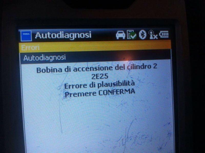

      Vikakoodit kuva 3
      Vikakoodit kuva 2 (Suomennos eka viestissä)

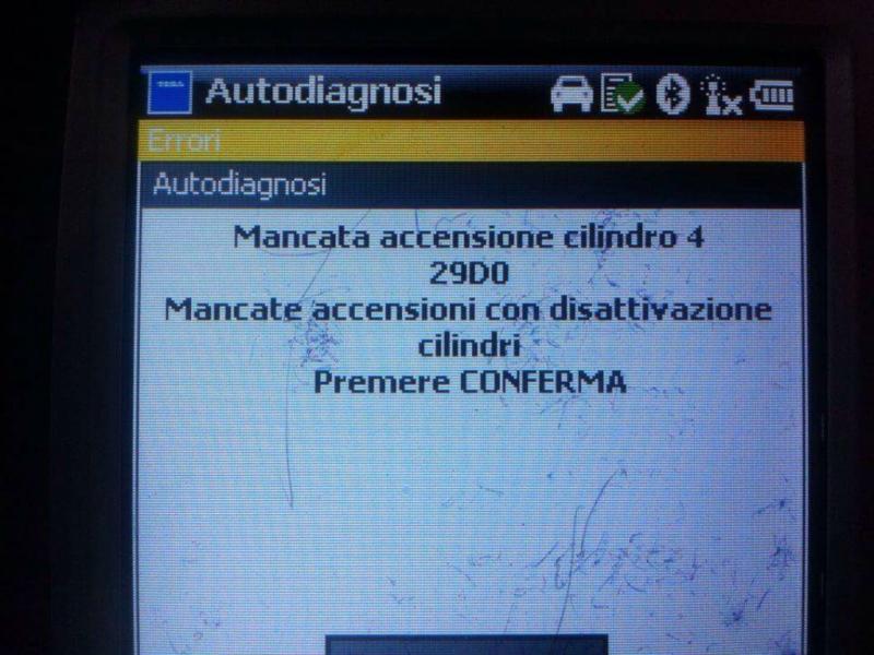

        Vikakoodit kuva 4
        Vikakoodit kuva 4 (suomennos eka viestissä)

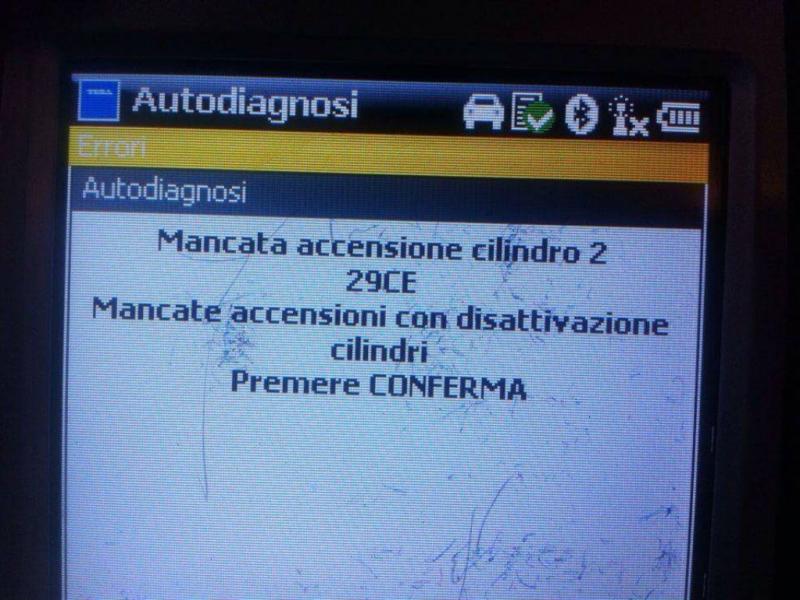

          Vikakoodikuva 5
          Vikakoodikuva 5 (suomennos eka viestissä)
            Sytytyspuola herja. Eli varmaankin niitä tulppia ja puolia ois hyvä tarkastella. Ja ettei tulpat ui öljyssä. Jos tulpankolossa siis kosteutta/öljyä tulee sytyskatkoksia.
              Kiitos
              Tulpat juuri vaihdettu. Voiko joku tiiviste vuotaa niin, että tulpat kastuvat?
              Onko puola sama kuin kela?
                Kiitos
                Varmaankin sama asia. Se puola tulee siihen tulpan päälle. Puola voi olla halki. Ja sitten ei toimi.
