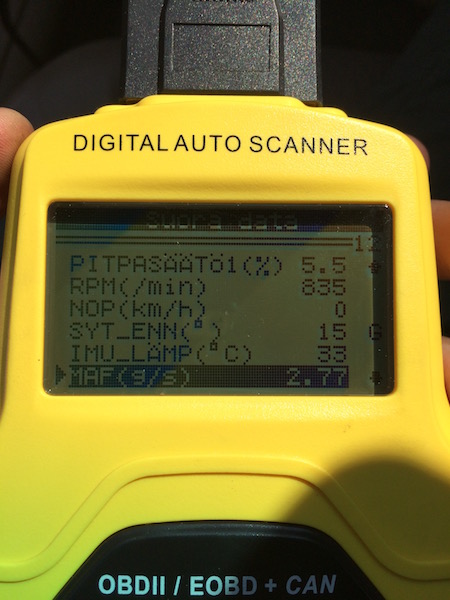

        No suihkii kaikki missä alipainetta on läpi bräkeleenerillä (imusarjan tiivisteet, MAF jälkeinen putki jne.). Ei me pitkään kun on testeri kädessä ja toisessa bräkleener. No jos seokset on sekaisin, niin kyllähän ne lambdan lukemat voi olla melko erikoiset. Toki se ongelma voi olla jokin muu kuin imuvuoto, mutta se on todella yleinen ja sotkee seokset. Separaattorin kalvokin on vaihdettu, niin tuskin vika siinä on. Miten MAF on tarkastettu? Viallisena aiheuttaa ongelmia, vaikka ei koodia tulisikaan.

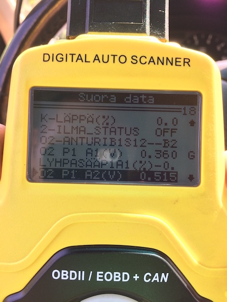

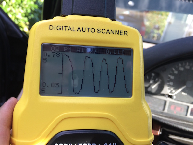

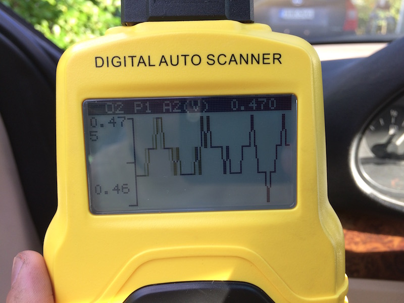

          Todellakin oli vaihtelevanpuoleista käppyrää ne lambdojen arvot kuten liitteenä olevista kuvista näkyy! Äsken purettiin maffi ulos putkestaan ja suihkautettiin anturiin joka puolelta tasaisesti CRC:n air sensor cleaneria ja annettiin kuivua. Kuivumisen jälkeen kone käyntiin ja ikäänkuin maf toimisi nyt jotenkin relevantimmin, mutta kuten kommentin alussa mainitsin ennen kattia olevan lambdan antamat arvot olivat hyvin verrattavissa linnanmäen vuoristorataan maffin huollosta huolimatta. Sen sijaan kokeilimme avata öljyntäyttökorkkia kannessa jolloin oli havaittavissa pientä alipainetta koneen sisällä joten avasimme korkkia enemmän ja siitähän kyyti vasta villiksi menikin, nimittäin koneen käynti muuttui hyvin epätasaiseksi ja kone itsessään alkoi täristää voimakkaasti täristäen koko autoa samalla. Myös lambdojen arvot romahtivat (?) täysin liitteessä olevan kuvan näytön alareunaan. Aika hämmentävä efekti.. Voiko "imuvuoto" olla siis koneen sisäpuolella venttiilien tiivisteissä jos kone haukkaa ilmaa palotilaan öljyntäyttöaukon kautta? :think

                  Täysin normaalia, että öljykorkin avaaminen sotkee käynnin. Avaamalla öljykorkin luot suuren imuvuodon. Koneessa ei siis ole mitään "sisäistä" imuvuotoa. Näin moottori on toiminut jo tehtaalta lähtiessään. Tältä foorumilta löytyy paljon juttua aiheesta. Lambdojen arvot menee täysin perseelleen, koska käytössä on kapeakaista lambda, joka toimii vain rajallisella alueella. Lambda pitäisi piirtää tasaista sinikäyrää kun kaikki on kunnossa.
                  Kun MAF alkaa olla ehtoo puolella, niin nuo puhdistus aineet ei usein auta mitään. Eli MAF:ia ei voi huoltaa. Tarkista ne imuvuodot bräkleenerillä. Ellei mitään löyty, niin sitten kokeilisin toisella MAF:lla.
