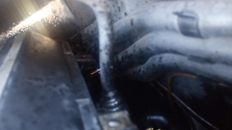

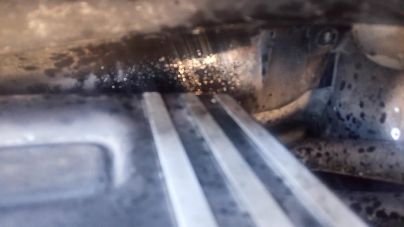

    Elikkäs lykäs motarilla ajaessa kunnon harmaan haaleen savupilven taate..käänsin virrat avaimesta nollille mutta silti kierrokset oli tapissa ja auto huus ku syötävä. Lopuks sain sammumaan vaihteella.
    Edestä katsottuna kuskinpuolen yläkulma tulipellistä vähän öljyssä. Nyt ei jaksa pyörittää moottoria ku kierroksen tai kaks. Mitään kilinää tai kolinaa ei kuulu moottorista kuitenkaan. Öljyä koneessa edelleen.
    Liitteenä pitäis näkyä muutama kuva selventämään ao.tekstiä.

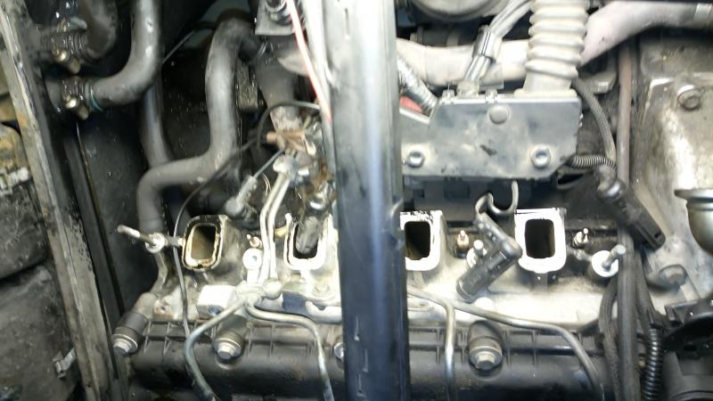

    Nyt sain inspiraatiota vian selvittämiseen. Kannen ja moottorin väli näyttää täysin kuivalta. Tuon mustan muovikotelon ku otti irti moottorin päältä missä siis egr kiinni, niin jokaisessa kumitiivisteessä (niissä neljässä suorakaiteen muotoisessa) öljyä aika reippaasti. Oisko yksinkertaisesti voinu sellanen tiiviste vaan korkata, ja ruikkia öljyä välistä aiheuttaen jäätävän savupilven ku putken päälle / koneen päälle on roiskinut?
    Hehkut irrottaessa keulan puolelta ekat 2kpl täysin kuivat ja hyvän väriset, viimeiset kaksi kpl rintapeltiä kohden mennessä oli ihan öljyssä.

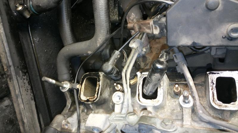

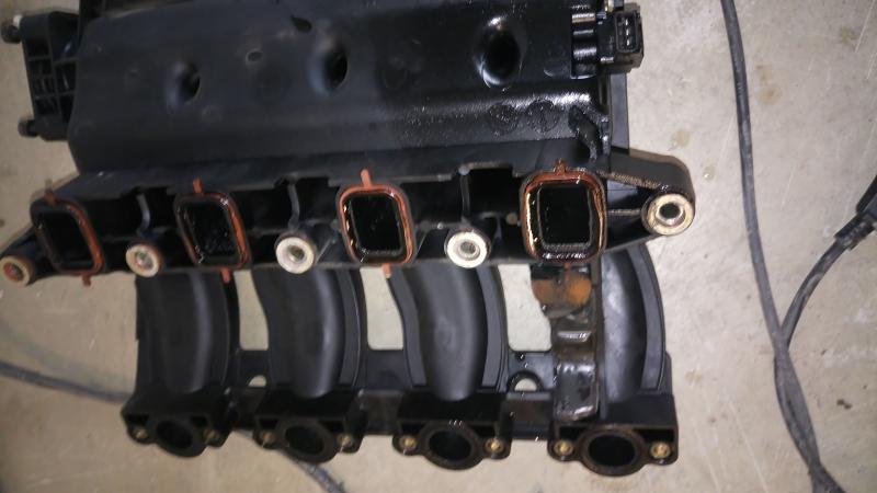

    Toi musta muovihökötys on siis ns. imusarja, ei siellä öljy kierrä. Öljyä siellä on yleensä hieman, mitä turbosta ja huohottimesta on tullut, eli lähinnä öljyiset pinnat. Onko öljyä oikein kunnolla ahtoputken alamutkassa? Onko turbon akselin laakerointi ehjä, eli siitä imupuolelta koittaa käsin?
    Hyvä että oli manuaalivaihteinen, automaattina sitä ei sais oikein millään sammumaan jos kone käy moottoriöljyllä. Huutais niinkauan kun öljyä riittäisi.

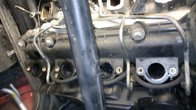

      No niiin eli näin paljon meikäläinen tietää tästä vekottimesta kuvista näkee että imusarjan oransseissa tiivisteissä on öljyä..onko tuo sitten normaali määrä vai ei..?
      Ahtoputkessa ei ollut öljyä juuri nimeksikään.. Toki jonku verran että kun sormella pyyhkäs niin jäi vähän sormeen ja lampulla ku katoin niin kiilsi tuo ahtoputki, mutta ei ollut sen enempää öljyä. Turbon akselointi vaikuttais ehjältä..sormilla kun pyörittelin siipeä niin hyvin pyöri, ei rahissut/rohissut eikä tuntunu mitään. Onko ahtoputki tosiaan kiinni turbossa ilman mitään klemmareita tms kiristystä? Ei ainakaan näkyny mitään klemmaria tms muuta ku vetäs vaan paikoiltaan pois.

                Omassa m47 alkoi vuotaa öljyä imusarjan tiivisteistä öljyä lohkon kuvetta myöten auton alle.
                Ei auttanut tiivisteitten vaihto jostain syystä.
                Sen jälkeen vaihdettiin myös huohotin/öljyseparaattori. Oli vanhan mallinen huoparulla siellä. Tilalle vortexi ja uudet tiivisteet.
                Ei enää vuoda öljyä.
                Eli kannattanee myös tarkistaa se separaattori ja vaihtaa vortex tilalle, jos huoparulla löytyy vielä.
