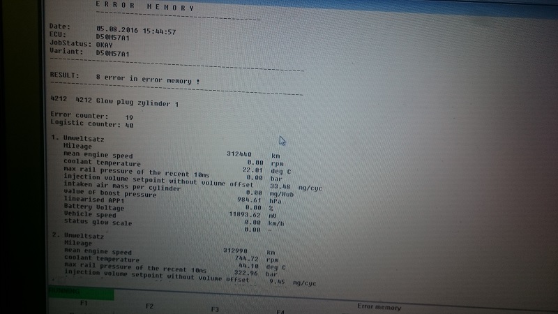

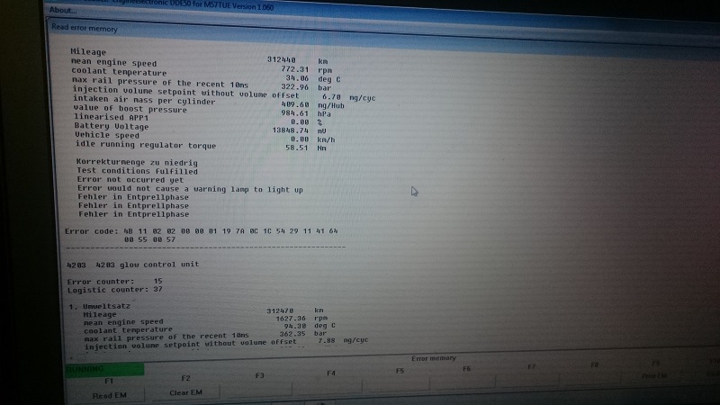

                    • Spede90
                      • Jul 2009
                      • 27
                      Originally posted by nixfinity View Post
                      Tarkoituksena on juu vaihtaa koko satsi + ohjainboksi kerralla, kunhan raha-asiat lutviutuu.
                      Ilmeisesti sitten normaalia muutaman sekunnin kestoinen, pieni käynnin epätasaisuus aamun ensikäynnistyksellä, lämpötilan tippuessa alle -10c?
                      Itse vaihdoin syksyllä kaikki hehkut ja ohjainboksin e46 M57N. Ohjainboksi ja hehkut on kyllä tosi jemmassa, että ensinnäkin kun imusarjan irroittaa on syytä vaihtaa tiivisteet samalla ja putsata EGR. Oli myös aika pask*mainen saaha ohjainboksi pois paikaltaan kaikkien letkujen ja johtojen seasta.
                      Mulla anto inpa kyllä lähes kaikista hehkuista vikakoodin ja myös ohjainboksista.
                      Ja nyt uusilla hehkuilla ja boksilla käy kylmänä kuin vanha volvo...mutta loppuu kun lämmöt nousee ja kysesssä on automaatti.
                      Yritän saaha kuvaa vikakoodeista
                      Nyt: -17 G30 530e M-Sport
                      Ex: -04 E46 330dA M57N M-Sport II
                      -95 E34 525TDS Toukka
