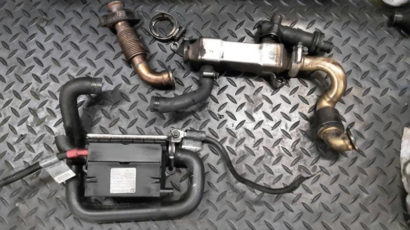

                            Mulla tärisee molemmat E46 330xd vaihde päällä tyhjäkäynnillä. Tärinä ei ole kovin voimakasta, sen huomaa kyllä, mutta mun mielestä se ei ole edes mikään vika. Totta kai moottorin tärinä välittyy eri tavalla vaihteella veto päällä, kuin vapaalla. Jos se tärinä häiritsee, niin vaihde vapaalle.
                            Toisesta autosta mulla on maajohto irrotettu sähköisestä lämmittimestä, eikä mulla ainakaan tee silloin vikakoodia. Kierrosten heiluminen loppui myös johdon irrotuksen jälkeen.
                            Toisesta autosta on sähköinen lämmitin ja EGR koodattu pois, ja olen siivonnut kaikki niihin liittyvät putket ja letkut pois konehuoneesta. Ihan turhia rojuja.
