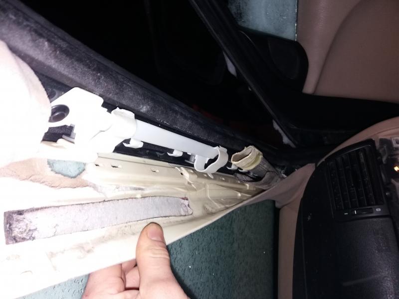

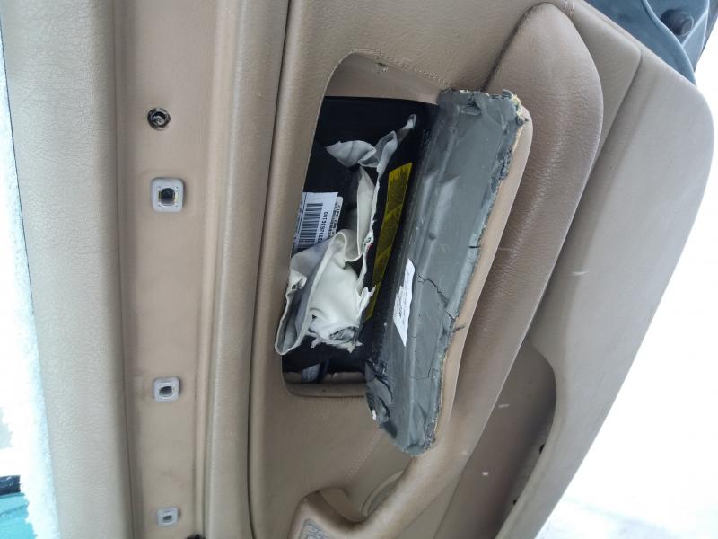

    Eli ostin tossa jokunen aika sitten eenelikutosen bemarin ja rupesin korjaamaan vikaa kun ei bägi valo syttynyt ollenkaan mittaristoon.
    "Vika" löytyi helposti kun työnti airbagin sulakkeen tauluun niin johan rupes palamaan bägi valo kokoajan mittaristossa.
    Vikakoodeja kateltiin ja näytti tulevan vika pelkääjän puolelta ja tänään nappasin verhoilut ovesta ja a-pilarista niin huomasin ilokseni että KUMMATKIN AIRBÄGIT lauenneet, pussit leikattu saksilla pois ja verhoilut
    kikkailtu päälle että näyttää päällepäin hyvälle ja eikun myyntiin ja turvallisia kilometrejä seuraavalle !!
    Vittu mitä sankareita ollut asialla. Jos ei ole rahaa ilmeisesti kolarin jälkeen korjata tuollaista vikaa kunnolla niin elkää nyt perkele ainakaan myykö autoa ehjänä eteenpäin !
    Jos ajatellaan pahimman kautta ja olisin ajanut kolarin tällä autolla missä on tehty tälläiset patentit ja perheeni olisi kuollut kolarissa siinä niin kuka siitä on vastuussa??
    Käyttäkää jumalauta edes Vähän sitä järkeä kun "korjailette" näitä autoja !!! En viitsi edes laittaa auton omistaja historiaa tähän mutta miettikää tekin jos luette tätä että kannattaako parin sadan takia ottaa tälläistä riskiä ja missä se omatunto on??

            Siinä olis pari kuvaa itse "Bägeistä". Aika paha tässä on ruveta etsimään toista maksajaa tälle kuin minä itse, etenkin kun yksityiseltä ostettu auto ja takuutahan taitaa olla melkein yhtä pitkälle kuin perävalot näkyy !!

              Useimmiten näkee autossa tehdyn siten että kun airbag boksi menee lukkoon, eli koodeja ei saa nollattua enää vaan on jumissa.
              Siinä vaiheessa kytketään airbagin valo abs:n valosta tai sitten simulaattorilla sytytysvirrasta ja tadaa airbag korjattu
              Et ei se sen parempi korjaus ole sekään koska ne bägit ei silloin laukea, itse veikkaisin että n. 20% yli 10v autoista (tai ainakin bmw:stä) on airbagit toimimattomia ja monessa tapauksista omistaja on tietämätön asiasta

                Mistä sitä tietää onko se joka sulle on auton myynyt edes tietoinen asiasta??

                      Rupesin selvittämään vikaa kun olisi pitänyt viedä auto leimalle, mutta ei nyt tullutkaan vietyä..
                      Ei tässä ole tarkoitus syyllistää auton viimeisintä omistajaa kun tämänhän on voinut tehdä joku häntä aikaisempikin omistaja, mutta autoa ei ole pystynyt tuossa kunnossa katsastamaan etenkin kun sulakkeen irroittamalla bägi valo ei näy missään vaiheessa mittaristossa ----> HYLKY leimalla ( ellei tietysti katsastus ukolta ole jäänyt huomaamatta) ja sulakkeen ollessa paikoillaan bägi valo palaa kokoajan ----> HYLKY leimalla.
                      Henkilö keneltä ostin auton ei ollut kuulemma omistanut autoa kauhean kauaa joten tämä voi olla aivan yhtä hyvin myös häntä aikaisemmankin omistajan kötöstelyä. Tiedä näistä sitten mutta muistakaa muut olla varovaisia kun ostelette näitä puimureita. Tää oli mulle kolmas ja viimenen bemari, maku meni
