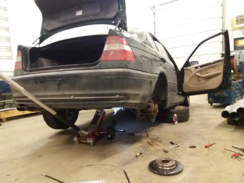

            Tuossa on yksi kuva autosta kun tein täydellisen takajarruremontin kun oli jarrutkin päästetty aivan surkeaan kuntoon.
            Kyseinen auto on 328iA -98
            Kuvastahan näkee sopivasti että pelkääjän ovessa näyttää olevan kaikki kunnossa vaikka asiat eivät todellakaan olleet todellisuudessa niin
