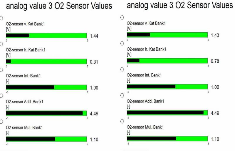

      Laitanpa tähän jatkoks oman keissini. Auto on siis e46 2004 318i (N46B20).
      Oireet:
      Tyhjäkäynti seilaa 550-700 rpm
      Tärinää alhaisilla kierroksilla
      Liikkeellelähtiessä moottori yskii/empii puoli sekuntia
      Ei vikakoodeja
      Tehty:
      MAF sensori vaihdettu
      Uudet tulpat ja puolat
      Nokka-akselin asentotunnistimet vaihdettu
      INPAn livedata liitteenä, tyhjäkäynnillä ja kierroksilla ~1500
      Uusien puolien jälkeen käynti tasoittu sen verran, ettei tunnu että koko auto räjähtää, mutta edelleen seilaa ja yskii.
      Mitä voisi olla muiden threadien perusteella:
      Lambda sensorit?
      Imuilman vuodot?
      Valvetronic?
      ICV tukossa?
      Onko antaa vinkkejä miten kannattaisi edetä vianmäärityksessä? Voiko jotain sulkea helposti pois?
