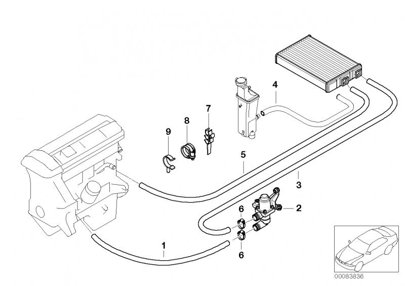

                  • BeMMi_PoJu98
                    • Oct 2014
                    • 28
                    • Lempäälä, Suomi
                    Kuinka monta kennoa sieltä muka pitäs löytyä, kun kyseisen auton järjestelmä näyttää tältä.
