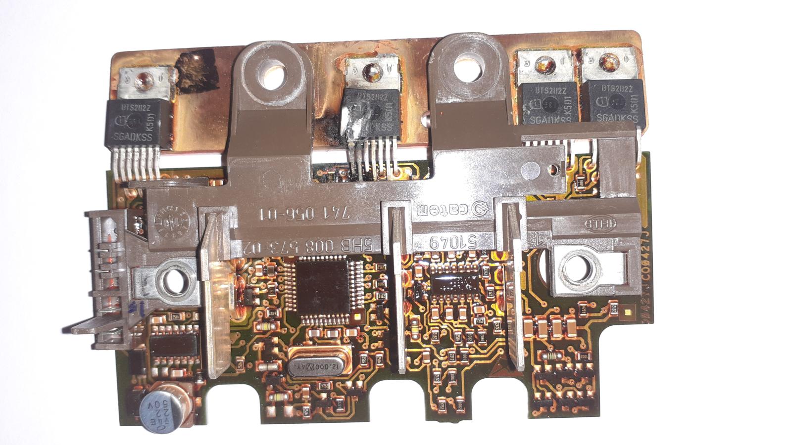

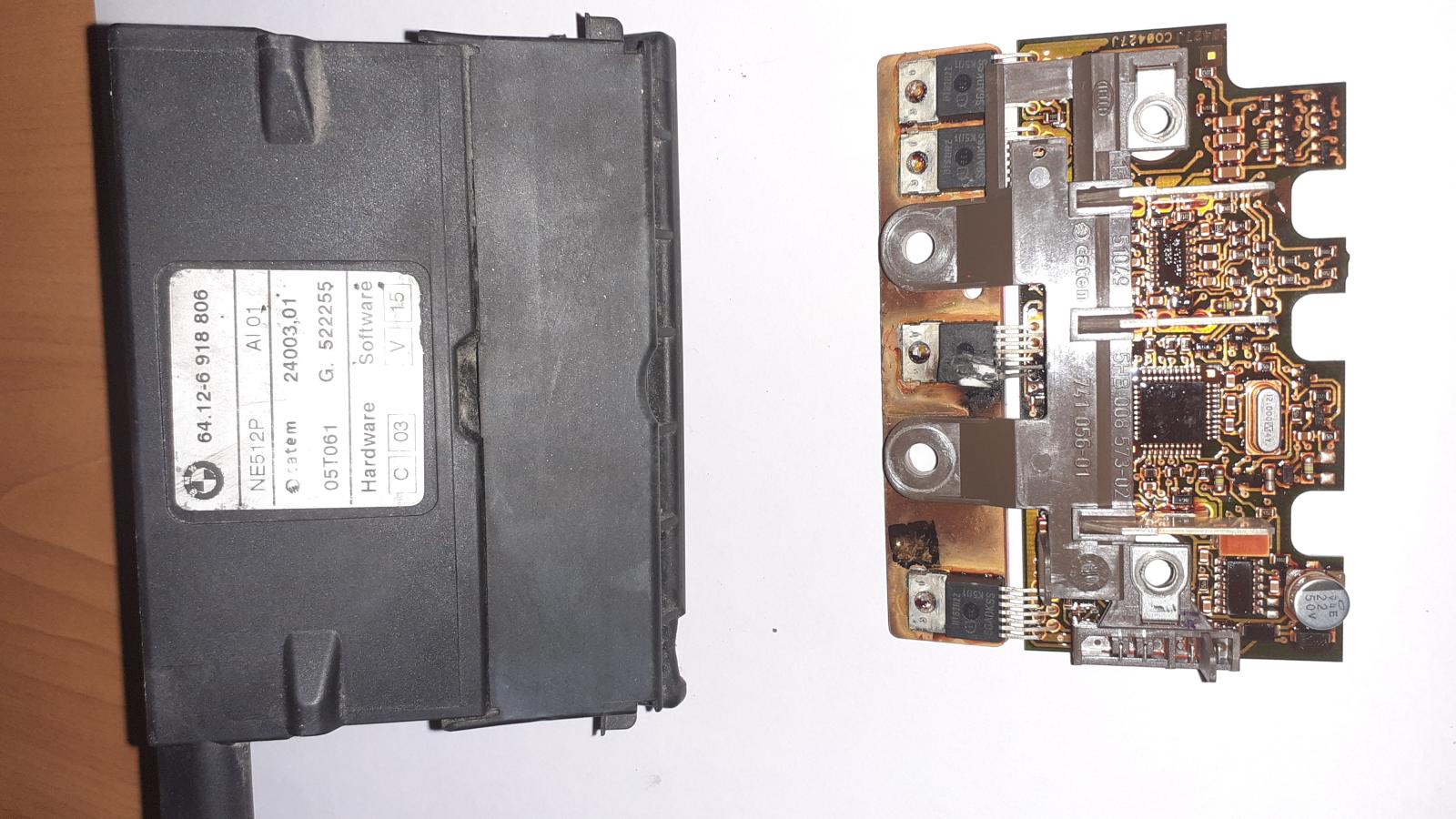

                      Lisälämmitin tyhjensi akun
                      Selvisi se viimein akun tyhjentäjä. Sähköisen lisälämmittimen piirikortilta oli karannut toimintaa ylläpitävä savu ohjainkomponentista. En ole vielä ehtinyt tutkia, että aiheuttiko tuo myös akun purkautumisen vesiventtiiliin auton ollessa sammuksissa (aiemmin tein pikakorjauksen siirtämällä vesiventtiilin +jännitteen virtalukon taakse). Harvassa on nuo lämmittimet ja myös tuo IC-piiri erittäin harvinainen. Etsintä päälle. Oli hieman hankalasti paikannettava vika, koska ei ole tuo lämmitin minkään sulakkeen takana, vaan suoraan laturin lähdössä olevassa akkujännitteessä=apuvirran syöttönapa. Pihtivirtamittari akun maakaapeliin -, niin johan alkoi vian suunta haarukoitua pienelle alueelle.
