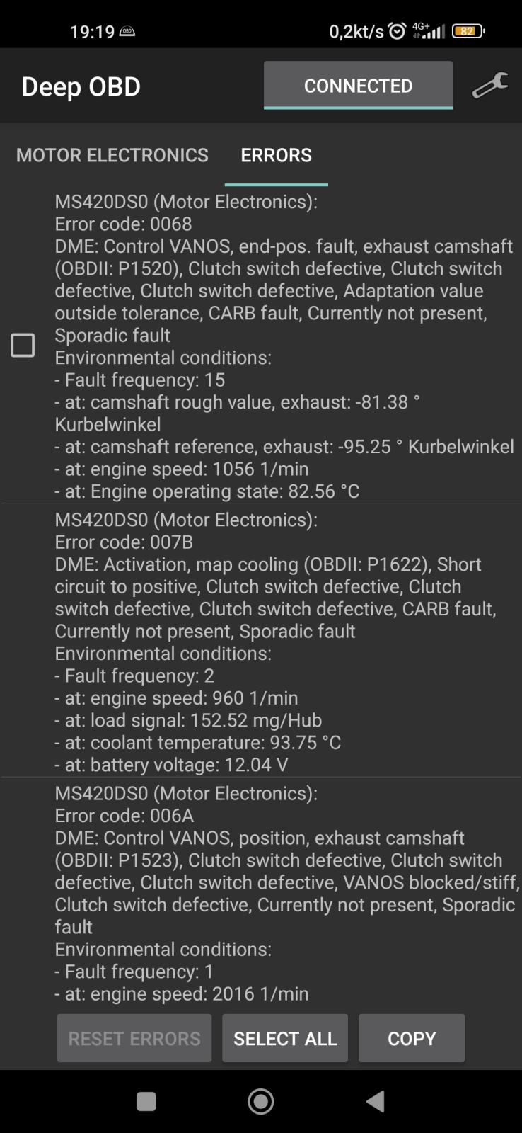

    Ostin E46:sen liikkeestä pari viikkoa sitten ja vikoja ilmestynyt tasaiseen tahtiin, suurimpana ongelmana vanos josta antaa vikakoodit P1520 (68) ja P1523 (6A). Koodit katsottu DeepOBD:lla.
    Välilä toimii ihan hyvin mitä nyt ei kaikki tehot ole mukana ja välillä tyhjäkäynnillä katkoo sytytystä joka pytyltä, näistäkin jäänyt vikakoodit. Sammunut pari kertaa vauhdista kun kytkimen painanut pohjaan.
    Otin pako puolen solenoidin liittimen irti niin silloin auto tuntui toimivan paremmin.

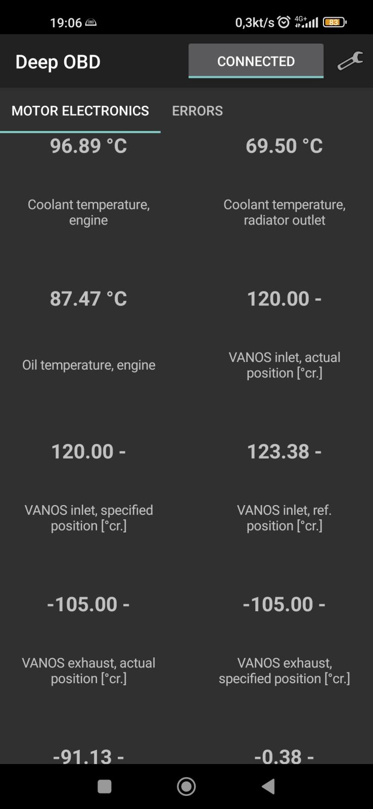

    Olen lukenut vastaavia tapauksia ja nyt tulee mieleen että olisiko jako hypännyt/ketju venynyt, koska vanos ei live datan mukaan liiku ollenkaan ja sammuksissa ollessa näyttää pako nokan ref.pos. -91.31 ja imu -123.38. vai selviäisikö pelkästään vanoksen tiivisteiden vaihdolla.
    pakonokan tunnistimen vaihdoin kun päästi vanha öljyä läpi liitin puolelle. Hella merkkinen että pitää jossain vaiheessa vaihtaa OEM, kun nyt vaan sais tuosta vanoksesta selvää. Samat ongelmat oli vanhalla tunnistimella.
    Pitää viikonloppuna varmaan käyttää vanos irti ja katsoa miltä näyttää tiivisteet. Auto menossa loppu viikosta huoltamolle tarkastukseen ja korjausarvion selvitykseen.
    Yritin laittaa liitteenä vikakoodi ja livedata kuvat(auto sammuksissa). Anteeksi jos on vaikea lukuinen teksti. V*****s on taivaissa ja hieman kusetetuksi tullut olo.

                  Nyt on ihan mutuilua, mutta eikös vanoksen tiivisteet yleensä väljisty ja aiheuta kierrosten kyykkäämistä, eli meinaa melkein sammua kun kiekat koettaa laskea tyhjäkäynnille, sekä alaväännön heikentymistä. Näin ainakin oma M52tuB28 teki.
                  Oisko solenoidien puolella jotain?

                    Jos mutuilulla jatkan niin ei mullakaan vanoksen tiivisteet mitään tyhjäkäyntiongelmaa aiheuttaneet, mutta nokkien asentotunnistimet kyllä huononsi käyntiin lähtöä (vaikutusta tyhjäkäyntiin en muista). Ja tyhjäkäynnillä tuli sytytyskatkoja lämpimällä koneella imuvuodoista johtuen, mutta kerran sulla ei näy vikakoodia laihasta seoksesta niin ei varmaan sitten ole tämä vika ainakaan. Toisaalta tuo "sammunut pari kertaa vauhdista kun kytkimen painanut pohjaan" kuulostaa juuri siltä mitä mullakin tapahtui kun imuvuotoa oli ja seoskorjaus ei enää riittäny tyhjäkäynnillä sitä kompensoimaan kun kone ole lämmin.
                    Ja täysin mutulla myös mietin että jos vanos ei liiku ollenkaan niin voiko se vaan johtua jostain muusta viasta jos kone käy jossain limp-modessa eikä siksi edes yritä säätää mitään?
                      Voiskohan nokkien asentoanturit olla tiensä päässä, jos välillä toimii ja välillä ei? Monesti tuntuvat oireilevan lämmetessään, mutta kai niistä pitäisi jokin järkevä vikakoodi tulla? Uutta orkkisanturia sitten suositellaan vahvasti, jos päädyt niitä vaihtelemaan. Ja omassani oli aikoinaan tyhjäkäyntimoottorille menevän letkun haara puoliksi poikki siitä mutkan kohdalta.

                        Kaivelin mitä olin joskus tänne kirjoittanut kun nokkien asentoanturit antoi vikakoodia, niin silloin oli ollut vedot hukassa alakierroksilla, kunnes kone lämpeni normaaliin. Ja kyllähän noista pitäis tulla vikakoodi.
                        Imuvuodot ja DISA kannattaa varmaan myös tsekata jos ei muuten ala toimia.

                          niin oliko se vanoksen solenoidi nyt esim. tuossa tilanteessa kiinni, vai ei:think?

                            Kokeilin että otin pako puolen solenoidin liittimen irti niin silloin ei ollut mitään noita ongelmia. En kehdannut sitten ajella liitin irti kun ulkomaan foorumeilla oli että voisi käräyttää moottorin ohjauksen tai jotain sinne päin.
                            Pitää etsiä jostain toimivat alkuperäiset asentotunnistimet ja kokeilla niillä. Kulutus näyttää maantieajossa 6.7 niin mietin että pitääköhän paikkaansa 2.8 koneelle.
                            Imuputket olen tutkinut ja niissä ei mitään vuotoja ole(käytin irti). Öljy korkkia kun raottaa niin rupeaa kone käymään entistä huonommin.
