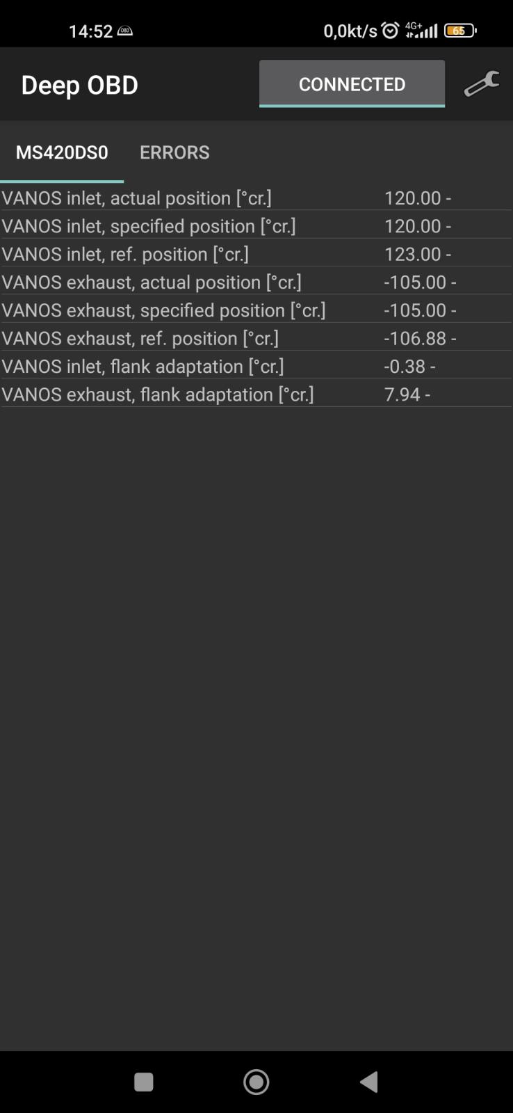

      Katsoin äsken taas live datasta vanoksen elämää niin nyt oli pakonokan ref.pos. 106.88 ja imu sama mitä aikasemmin. Jokohan tässä uskaltaa pois sulkea sen että jako ei olisi kohdallaan?
      Vanos ei vieläkään antanut mitään elon merkkejä vaikka löin auton käymään ja kaasua painoin.

        Käynnistäessä pakonokan actual.pos kävi -80.joissain, en kerennyt tarkkaa lukemaa rekisteröimään.

                    Päivitystä tälle tarinalle. Sytytyskatkot hävisi öljynsuodatin jalan tiivisteen vaihdolla ja termostaatti vikakoodi termostaatin vaihdolla. Eilen vaihdoin vanos tiivisteet,mutta silti heittää 104(68) vikakoodin. Kun irroitin vanos yksikön, niin pakopuolen reunimmaista mutteria avatessa pomppasi yksikkö ulos päin, mikä ei mielestäni ole normaalia. Takasin laittaessa sai pako puolta painaa kunnolla,että saa mutterin paikalleen. Onko tuossa autossa nyt vanos väärin ajoitettu, vai koko pakonokka. Viikko sitten hommasin käytetyn vanos solenoidin ja nakkasin paikalleen,niin sen jälkeen ei enää tullut tuota toista vanos vikakoodia 106. Mitähän tuolle nyt osaisi enää tehdä? Mitä mahtaa kustantaa ajoituksen kohdilleen laitto(suunnilleen). Itsellä ei ole tarvittavia työkaluja ja tuskin taitojakaan siihen hommaan.

                      Data näyttää pako ref. 103.13 . Actual / specified on 105 molemmat. Imu ref. 122.25 . Actual / specified 120 molemmat. Ei liiku arvot tyhjäkäynnillä,eikä kierroksilla. Voiko tästä nyt päätellä jotain?
