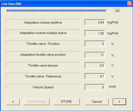

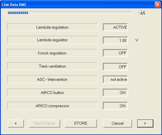

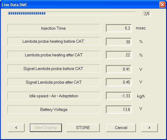

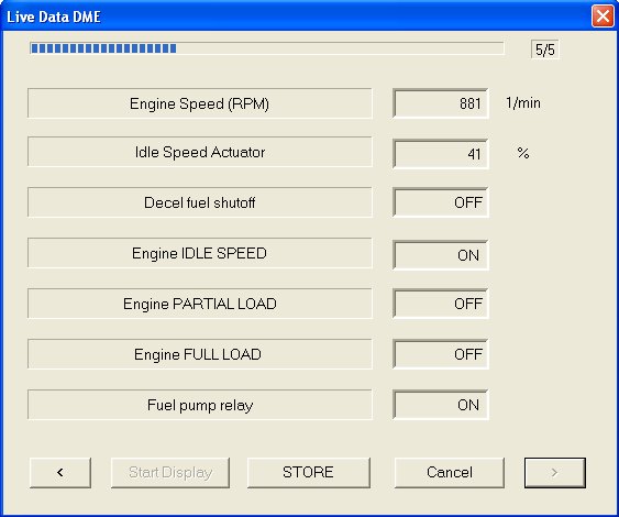

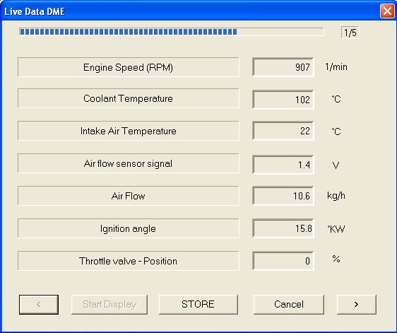

                            #28
                            Tuli vähä ajeltuu testii. En mitään järkevää virhekoodia saanu ulos. Pyörittelin sit snadit munkit, eikä kyllä autokaan enää sammunu. Silti tyhjäkänti hieman seilas ja kulutusmittari vanavedessä. Eiks toi viittaa viel enempi siihe, et se lambda ois paskan? Ilmamassamittari tuliki vaihettuu viimekesän, et se tuskin.
                            Tos o vähä livedatasta shottii jos joku noista osaa sanoo jotai
