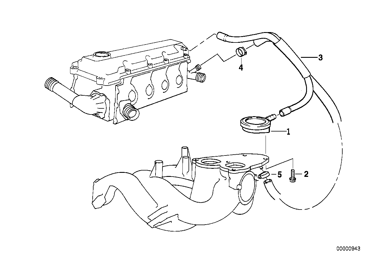

                Omassa e46 318 -00 tyhjäkäynti alkoi myöskin seilaamaan. Viaksi osoittautui nuppineulan kokoinen reikä letkussa joka yhdistyy osaan nro 1.
                Mittaristoon syttyi ton vian seurauksena moottorin vikavalo joka näkyy alemmassa kuvassa. Saako sen nollautumaan jotenkin mittaristosta tai akun irroittamalla?
                Itsestään ei ainakaan ole sammunut.. :think

                  Pitäs sammua ajan mittaan jos vika johtui tuosta imuvuodosta.
