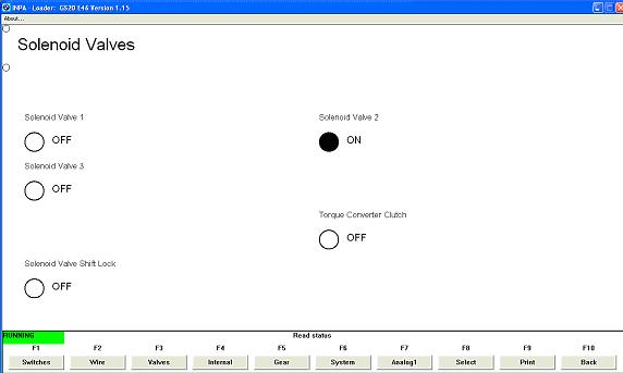

            Livedataa kun katseltiin ajossa, niin vaihteiston puolella Solenoid Valves-kohdassa Torque Converter Clutch valo (kuvakaappaus liitteenä) vaihteli pikaisesti ON / OFF -tilassa juuri silloin kun pientä nykimistä esiintyi.
            Mitähän tuo nyt mahtaisi tarkoittaa? Onko tuo syytä vai seurausta ongelmaan? Minkälaisissa ajotilanteissa / nopeuksissa tuo Torque Converter Clutch on päällä ja minkälaisissa pois?

                        Kyselläänpä lisää. Tähän mennessä siis tehty / kokeiltu:
                        - MAF puhdistus
                        - EGR puhdistus
                        - MAF irti
                        - Ahtopaineanturi (imusarjan takana) puhdistus
                        - Ahtopaineanturi toimivasta autosta
                        - Kaasupoljin toimivasta autosta
                        - Uusi turbiini vaihdettu
                        - Laatikkoon uudet öljyt
                        - Ahtopaineen säätöventtiili käytetty irti. Letkuissa ei vuotoja.
                        - Laatikon adaptaatioarvot nollattu INPAlla
                        Mikään em. toimenpiteistä ei ole auttanut ongelmaan. Tästä manuaalista (http://e38.org/transfund1.pdf) kun koitin lueskella, niin TCC:n pitäisi käsittääkseni olla ON aina suuremmilla nopeuksilla?
                        Tuossa E90 320dA:ssa on toki eri laatikko, mutta sillä live data näyttää TCC:n olevan "Open D" tilassa lähes koko ajan. Ainoastaan alle 40km/h tuo käy välillä "Closed" -tilassa.
                        Tässä ongelmatapauksessa (E46 320dA) TCC näyttää INPAn mukaan vilkkuvan ON/OFF sillon kun auto nykii.
                        Osaisko kukaan sanoa, että onko esim. laatikon pohjassa olevien solenoidien / säätimien rooli tuon TCC:n suhteen minkälainen. Siis tässä kuvassa, esim. osat nr. 3, 4, 5:
                        Tai osaisko kukaan edes sanoa, että minne autoa seuraavaksi kannattais tyrkätä huoltoon?

                            Päivitystä tilanteeseen. Auto kävi marmorilla letkun nokassa ja laatikon softa päivitettiin. Vaikuttaisi ongelma poistuneen.
                            Kiitokset Lallevihtinen -nicille avusta ja vinkeistä!
