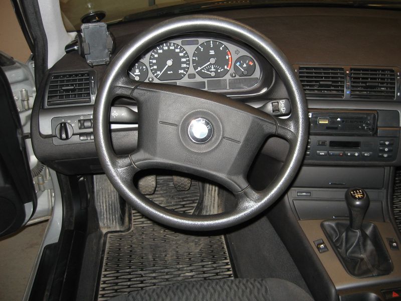

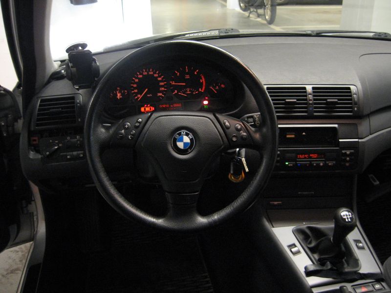

                      Huhu, nyt on ratti asennettu. Otin kuvia asennuksen eri vaiheista ja kannattaisikohan tähän topikkiin liittyen tehdä joku tee-se-itse postaus, jonka sitten voisi heittää vaikka FAQ:iin... (?)
                      Alla kuvat uudesta ja vanhasta ratista
