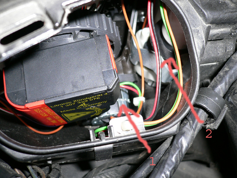

                        Kumpikohan noista säätömoottoreista hoitaa ton korkeussäädön ja mikä se toinen moottori säätää. Tosta numero 2 moottorista näyttäis tulevan semmonen kuusiokoloavaimella käännettävä ruuvi läpi umpion yläpintaan. Olisko se mahdollisesti korkeussäätö? Mut mikä toi toinen on? Onko missään räjäytyskuvaa missä näkyis kaikki umpion sisällä olevat hilut. Tässä kuvassa ei nimittäin näy http://www.realoem.com/bmw/showparts...09&hg=63&fg=05 noi säätömoottorit ollenkaan.

                                Onko tuo lähivalojen vai pitkien korkeussäätö siis tuo harmaa säätöruuvi joka näkyy ton tyhjän umpion vasemmalla puolella?
                                Tuon keltaisen nupin päällä lukee <-LV RV-> eli oletettavasti sivuttaissäätö.
                                Sit löytyy toinen samanlainen harmaa säätöruuvi lähempänä lokaria, olisko se sitten lähivalojen korkeussäädölle? ..jotenkin sekavaa.
                                Kyseessä siis tehdasasennetut xenonit lähivaloina jotka näyttävät mukamas liian ylös, täytys ottaa vähän alas niitä. Anturit toimii kuten pitää.
