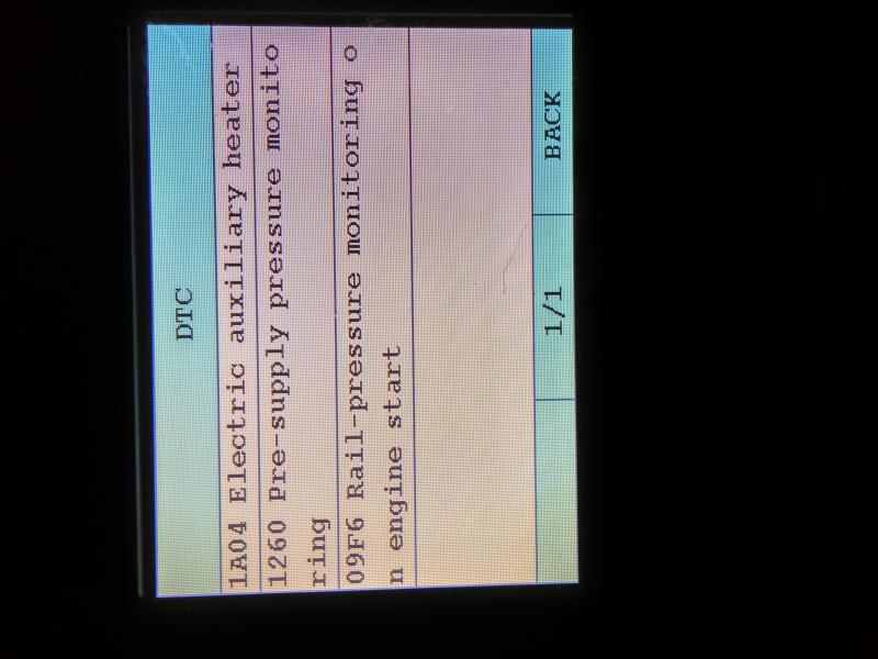

                            bmw e46 330D
                            Täältä löytyis sellast viantynkää että välillä 330d hörähtää käyntii ja välillä ei millää. No tässä on nyt sitten vaihdettu polttoainesuodatin,pumppujen rele,tankkiin pummpu. Ok toimii jokseekin paremmin ja mutta silti välillä temppuilee? viime kesänä vaihettu nokka akselin asento tunnistin.
                            Silloku vikaa lähin selvittää niin otin pa-suodattimelta syöttävän letkun irti ja virrat päälle nii ei tullu löpöä letkusta mutta suodattimen päästä ruikkas ulospäi.
                            Vika koodia olis:
                            1A04 Electric auxiliary heater ei vaikuta tähä vikaan...
                            1260 Pre-supply pressure monitoring
                            09F6 Rail-pressure monitorin on engine start
                            Eli konstit alkaa olla loppumassa? ainoo mikä tulee mielee nii on auton pohjassa oleva siirtopumppu?
                            • MNi
                              • Nov 2008
                              • 3145
                              #29
                              Vaikka tuosta listasta voi lähteä arpomaan: KLIK.
                              Moottorin tyyppi tarttis vielä tietää, 135kW M57 vai 150kW M57N?
                              Jos M57, ei ole erillistä siirtopumppua. Vikakoodi presupply monitoring kyllä vahvasti viittaa että kyseessä M57N. Tällöin siirtopumpun jälkeen pitäisi painetta olla vähintään 3,5 bar jotta korkeapainepumppu saa railille riittävän paineen eli vähintää 300 bar starttia varten. Jos tätä ei saavuteta, ei DDE anna käynnistyslupaa.
                              Todennäköisin vika siis siirtopumppu. Vain OEM, Bosch tai Pierburg suositeltava vaihtoehto.

                                Moottorin tyyppi 135kW M57 + Karalan lastu
                                Jep OEM pumppu tilattu herra schmiedmannilta. Soitin vielä sinne putinkii kun osa numerolla olevat pumpput oli loppunu suomesta, eli vuosimallia alle 2001
                                no sit selvis että uudemman vuosimallin pumput käy vanhempaan autoon mutta vanhemman vuoden pumput ei käy uudempaa.
