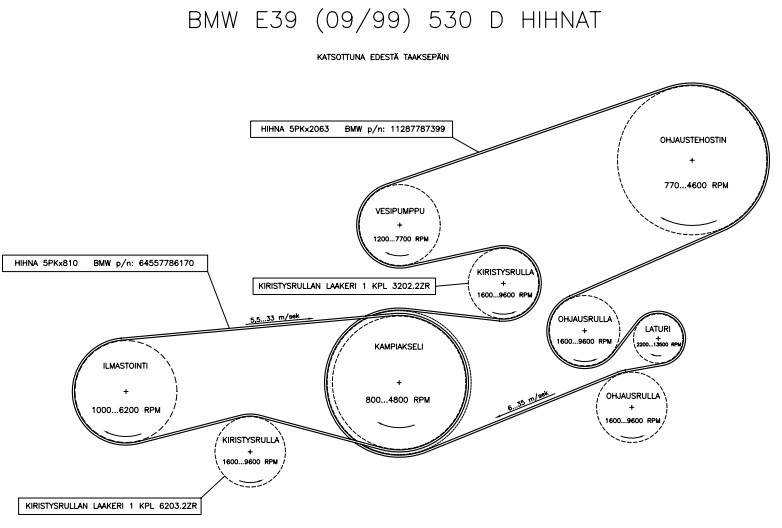

                      Yksi tyypillinen aiheuttaja on se, että hihna asennetaan väärin laturin alapuolella tuon alimman hihnapyörän alapuolelta (kuuluu tulla alimman rullan päältä). Hihnaan tulee enemmän kiristystä ja ohjausrullan voimavektori muuttuu korvakkoa kuormittavaksi.
                        Kiitoksia! Kommenttisi jälkeen googletin kuvia ja niinpä näkyy että olen väärin sen kiertänyt. Edellisen omistajan jäljiltä oli jo väärin ja siten luulin sen kulkevan juurikin tuon alimman pyörän ali. Ihmetytti kyllä, että miksi se on sileä, vaikka hihna kiersi sen urapuoli kiinni pyörässä. Noh, selvisipä tämäkin.
                        Kun sanoin, että hihan saa kierrettyä toisellakin tapaa ilman tuota pyörää, niin tämä tapa onkin sitten juuri tuo oikea.
                        Hieman hämää tuo oem-kuva, kun se sopii kanssa tuohon väärään hihnan asennus tapaan..
                        Noh, vielä kerran oksa tiluuseen ja pyörä paikoilleen.
                        Kiitoksia vielä!

                          Tuossa vielä K.Aspiolan aikanaan rustaama piirros M57 koneen apulaitehihnoista.
