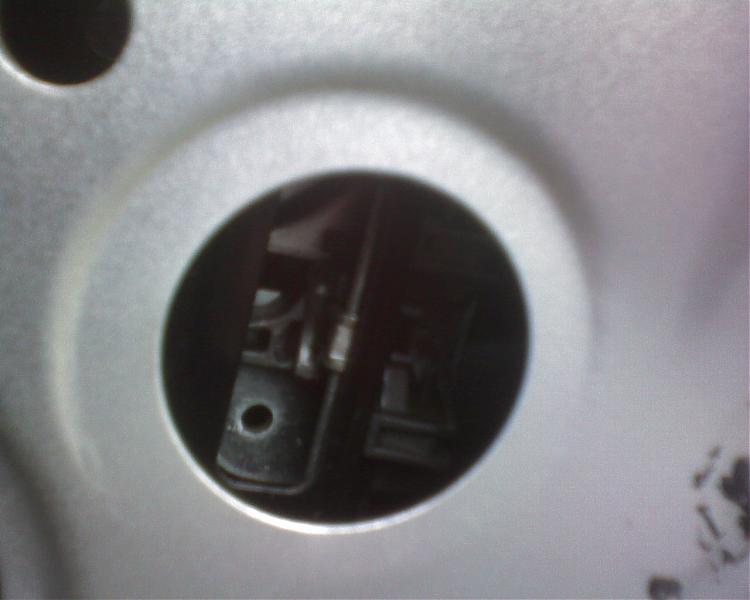

                Mullakin samanlaista ongelmaa juuri vänkärin ikkunassa. Ikkuna aukeaa laskettaessa normaalisti mutta ylöspäin nousee nykimällä kuitenkin että kiinni asti menee.
                Käytin ovipahvia irti ja kattelin et mikähän siellä haraa vastaan. Siellä kulkee se vaijeri jonka ympärillä ns.mutteri ja se oli irronnut kiinnikkeistään ja nostaa lasia nykimällä.
                Tuossa on kuva siitä vaijerista jos siitä nyt jotain selvää edes saa kun kännyllä otettu.
